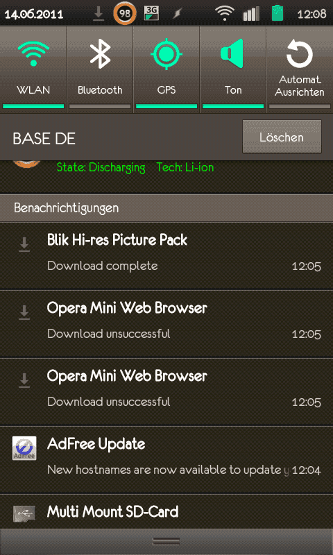

Jetzt habe ich auch ein Problem mit Gingerbread. In der Statuszeile werden mir z.Zt. 3 Symbole (Download finished) angezeigt. Diese Downloads sind fehlerhaft gewesen. Wenn ich den Button "Löschen" betätige, verschwinden sie auch für kurze Zeit. Dann melden sie sich wieder mit einer geänderten Uhrzeit.
Weiß jemand, wie ich diese Meldungen endgültig löschen kann? In welcher Datei werden diese Daten gespeichert?
Viele Grüße
Werner

hmm, weiß nicht vllt versucht er die jedes mal wenn er wieder im Internet ist sie neu runter zu laden wenn du sagst das sie fehlerhaft waren.
Es gibt doch auf dem SGS ein Downloads Ordner geh da einfach aml rein und lösch dort alles raus, mal sehen ob das was bringt.
