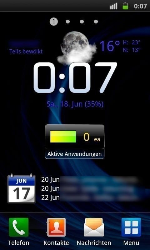

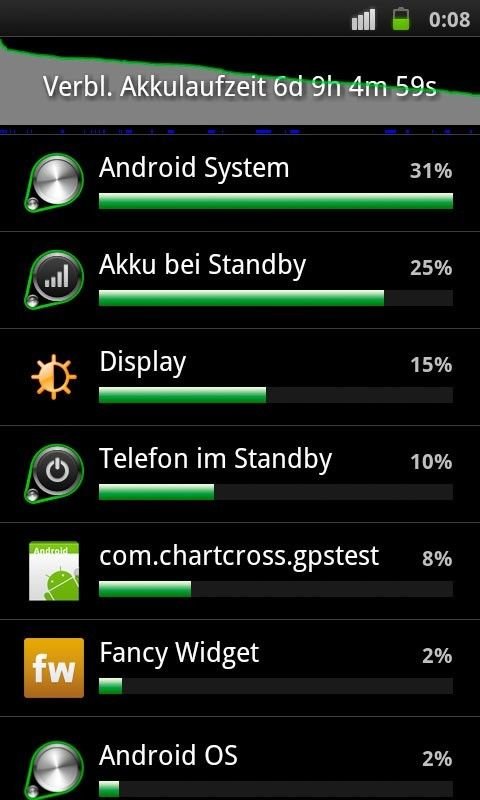

Ich nutze das SGS durch mein Firmenhandy wenig, WLAN, GPS und E-Mail,
wird bei mir manuell ein- und ausgeschaltet.
Man darf keine Wunder erwarten, für mich ist ein Smartphon wie ein kleiner Laptop,
und da kenne ich keinen der mehrere Tage durchhält, wenn man ihn täglich mehrere Stunden nutzt.
Nach 6 Tagen und ca. 10 h beträgt der Akkustand bei mir immer noch 35%,
liegt vielleich auch daran, das ich keine schrägen Apps installiert habe. ;)
Mit schräg meine ich schlecht programmierte Apps, also bitte nicht falsch verstehen.
