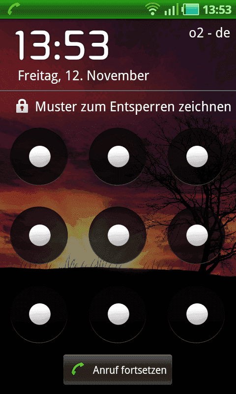

Die Leute machen immer so ein tara um vergessenes Entsperrmuster, dabei ist die Lösung einfacher als gedacht und daher der oben beschriebene Bug völlig egal
Handy anrufen, dran gehen und während dem Gespräch einmal Home drücken, dann kann man ins Menü gehen und das Muster einfach aus machen!
Wird wahrscheinlich mit PIN oder Passwort genauso funktionieren.
Das habe ich schon so oft gelesen. Ich habe das selbst schon längst ausprobiert. Funktioniert allerdings nicht! Kann sein das es mal ein anderer Bug früherer Firmwares war. Zumindest bei Android 2.2 und dem Samsung Galaxy S geht das nicht (mehr). Dann wäre die Sperre auch ziemlich sinnlos. Will man während eines Anrufs ins Menü, muss man den Code dennoch eingeben.
Um sämtliche Diskussionen zu dieser Methode auszuschließen ein Beweis-Foto ist angefügt

Okay, hab es unter der neuen Firmware nicht probiert, im Auslieferungszustand (JF3) ging das bei mir echt noch.
Ist ja gut, wenn es gefixt wurde!
Bist du auf JPO?
Bist du auf JPO?
Jap, die offizielle Kies Version.
