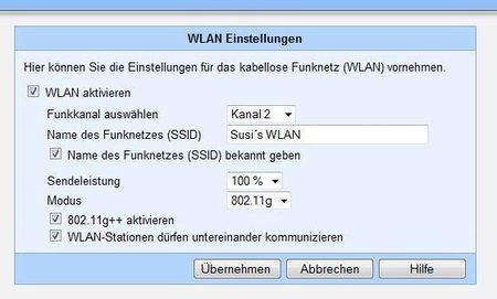

Mein WLAN zu Hause funktioniert eigentlich einwandfrei, ist jedoch von meinem Handy nicht zu finden - im Vgl. zu den WLAN-Netzen meiner Nachbarn... Ich habs manuell eingegeben usw. (versteckt war es eigentlich auch nicht, wurde aber dennoch nicht angezeigt) und nun steht da, es sei nicht erreichbar.
Ich habe gelesen, es könne an der Bandbreite liegen und nach langem Googlen habe ich herausgefunden, dass meine Fritzbox(Anbieter ist jedoch Arcor, daher habe ich mit dem Router nix weiter gemacht, außer Zugangsdaten eingegeben, sprich, kein Firmware update oder so durchgeführt) auf 802.11g eingestellt ist, was 2,4 GHz entsprechen soll (wie gesagt, ich hab eigentlich NULL Ahnung...). Neue Geräte werden zugelassen, WPA-Verschlüsselung ist aktiviert.

probier vielleicht mal bei Modus das Häkchen bei g++ wegzumachen.
lg
ich würde mal den kanal auf auto stellen
Hallo Phoebe oder Susi,
bitte teste doch noch mal, nachdem du das (orthographisch übrigens falsche ;-) Apostroph) aus der SSID entfernt hast.
Also das Netzwerk einfach mal nur "Susi" nennen z.B..
Sonderzeichen bereiten bei WLAN immer wieder Probleme, vor allem auch beim Verschlüsselungs-Passwort. Aber auch Sonderzeichen in der SSID können dazu führen, dass das Netz nicht erkannt wird.

(Funkkanal solltest du auf Auto stellen, nicht manuell auf 2)

Sonderzeichen in der SSID sind immer pöse - schließe mich daher der Vermutung von Netzvagabund an das es daran liegt das ein Sonderzeichen (') in der SSID ist.

Ha - habs jetzt ausprobiert mit den Sonderzeichen - und ta-taaaa - VERBUNDEN!!!
Vielen lieben Dank, das war ja total unkompliziert :)
