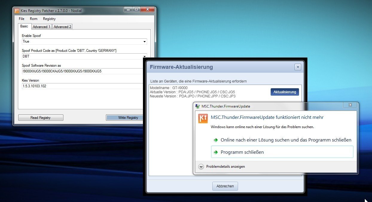

Ich habe eben nach der erneuten Installation der Kies Version 1.5.3.10103_102_1, den folgenden Registery Patch ausgeführt: Kies Registry Patcher v.1.7.0.0.exe
Den Produktcode habe ich mir folgendermaßen anzeigen lassen: *2767*4387264636# -> GT-I9000HKDDBT
Das Problem taucht leider weiterhin auf.
Ein Screenshot, um nochmal mein Problem zu verdeutlichen.
Ein Update wird mir ohne Verzögerung angezeigt. Die Anwendung stürzt jedoch ab, sobald ich auf "Aktualisieren" klicke. :(
