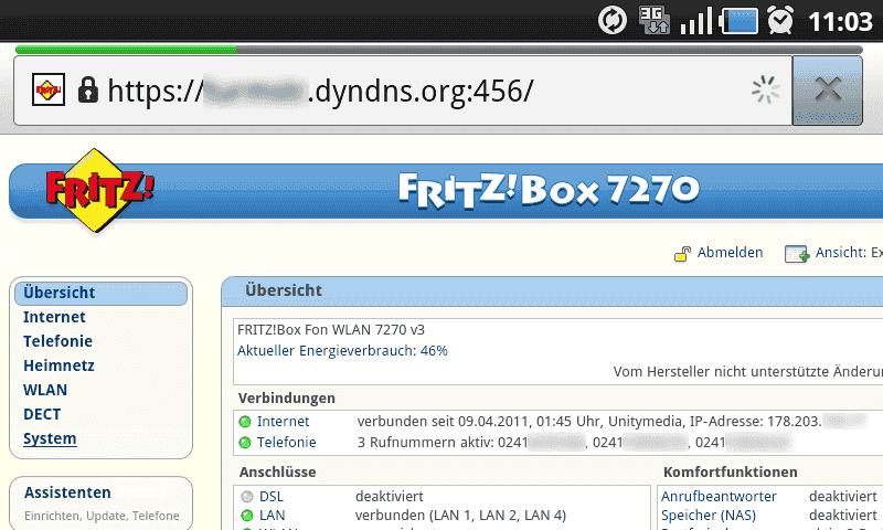

Ich habe es eben mal bei mir getestet und es funktioniert tadellos (siehe Screenshot).
Es scheint also kein generelles Android- bzw. SGS-Problem zu sein...
Bist du dir sicher, dass du neben der URL den richtigen Port angegeben hast? Die Fritzbox-Fernwartung läuft normallerweise NICHT über den Standardport 443.

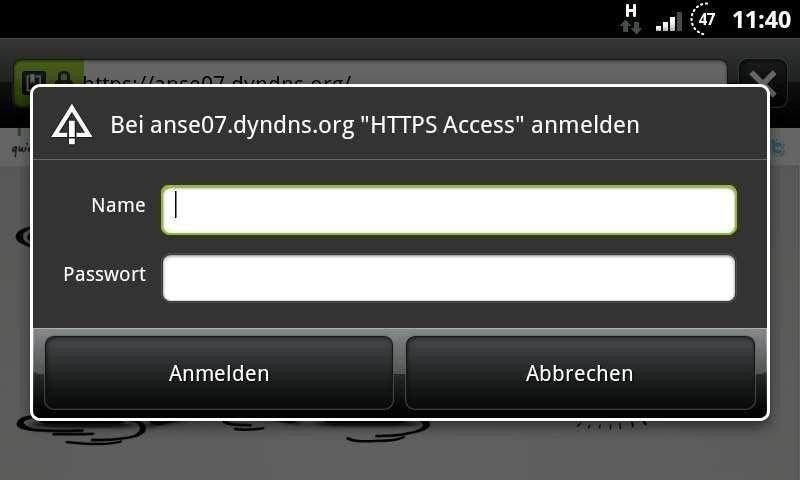

Geht auch hier problemlos auf Deiner DynDNS (mit Desire HD), möglicherweise blockiert da Dein Netzanbieter was?
