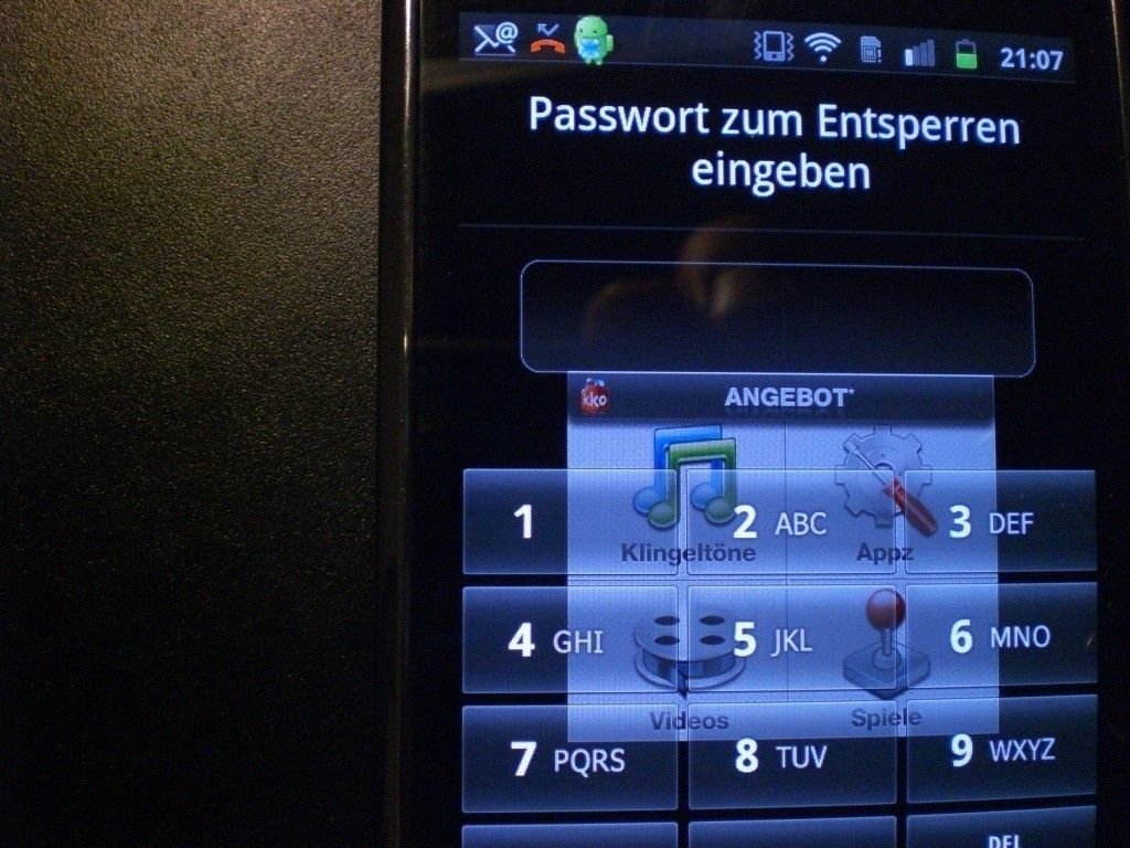

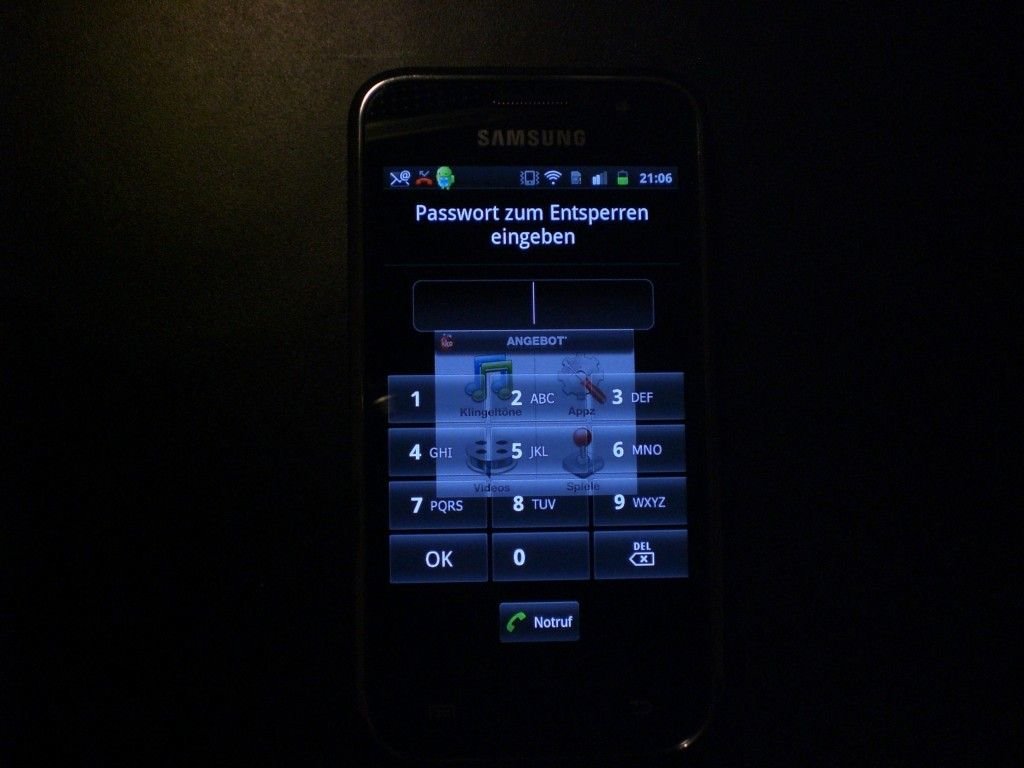

ich hab heute Android 2.3.3 installiert auf meinen Samsung galaxy s, und jetzt hab ich ein problem, wenn ich das W-lan einschalte, schaltet sich das handy immer aus und wieder an und ich kann das w-lan auch nicht ausschalten hab schon alles probiert. Da bleibt mia nur noch übrig das ich einen "factory reset" mache im recovery dann geht es wieder. Gibt es dafür eine Lösung?
ich habe ein ähnliches Problem.
Alles war fein, bis zu einem Anruf heute früh, den ich nicht annehmen konnte.
Seit dem habe ich irgend etwas auf dem handy, was mit einem PIN freigeschaltet werden will, den ich nicht kenne.
Nunn wollte ich über wipe&clean einen Reset machen, wie ich da hin komme ist klar, aber auch hier werde ich nach einem Passwort gefragt.
Gibt es für den Factoryreset ein allgemeines Passwort?
Ich wäre für Hilfe echt dankbar, ich möchte das Phone nur ungern einschicken.
Danke

Hallo Leuts,
1. das SGS ist original Telekom mit Vertrag.
2. Soweit komme ich leider nicht.
Das Phone bootet ganz normal, dann PIN für die SIM - alles i.O., aber nun kommt ein neuer Bildschirm - da soll ich wieder ein Passwort eingeben und das ist mir nicht bekannt.
Wie gesagt, allles nach einem Anruf, den ich nicht annehmen konnte.
Ich versuche mal ein Foto von dem Bildschirm zu machen, leider ist der Akku von der Cam gerade leer. Kommt also später.
Kies funktioniert auch nicht und etwas anderes habe ich nicht installiert. Ist ja auch eh witzlos, da ich nicht an die Apps drankomme.
In der linken Ecke von dem Bildschirm steht was von kko und es sind 4 Button mit Klingeltöne, Appz, Videos und Spiele.
Die weitere Frage ist halt, warum brauche ich ein Passwort zum Recovern- Factoryreset? Ich habe keine anti Theft-Software installiert.

Hallo Gemeinde,
das Problem hat sich erledigt.
Das Passwort, welches ich gebraucht hätte, wäre wohl das Gerätepasswort von Samsung gewesen. Keine Ahnung wie das lautet.
Wenn man es allerdings oft genug falsch eingibt, macht das Phone automatisch einen Hardreset und alles ist schön.
Falls jemand weiß wie das Gerätepasswort für das i9000 lautet, ich bin ganz Ohr.
