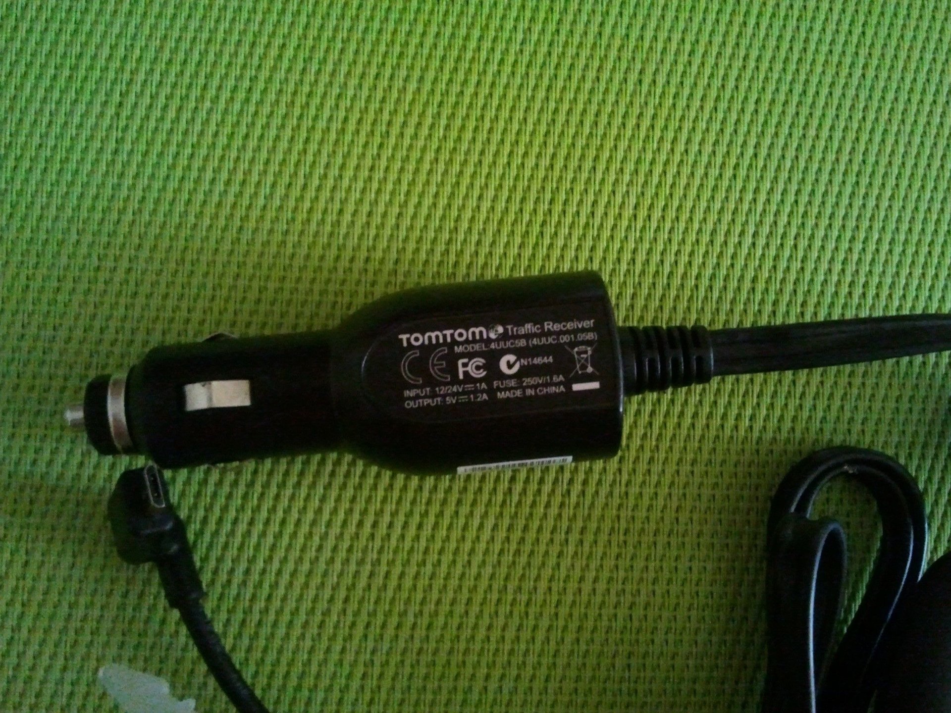

nachdem ich mich zum Thema "Laden" informiert hab und gelernt hab das zwischen "USB" mit max. 500mAh und "AC" per Netzteil mit hohen Ladeströmen unterschieden wird, war klar, dass das nix mit Navi/Screen on und "Laden" per normalem Kabel und Adapter für die 12V-Dose meines Mopeds wird....auch wenn da max. 2100mAh möglich wären. :thumbdn:
Da ich nicht mit Basteleien wie Widerstände zwischen den Datenleitungen zum Austricksen arbeiten wollte, hab ich das Problem wie folgt gelöst:
hatte noch einen 12V Adapter vom TomTom-Navi, und der hat wohl intern diese Freischalt-Codierung für "fast charge" drin.
Damit kann ich alles laufen lassen und das Galaxy läd sogar nebenher :thumbsup::thumbsup::thumbsup:
