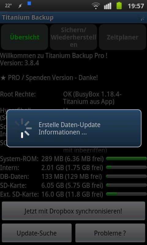

Moin, seit einiger Zeit läuft Titanium auf meinem I9000 (JVI, logo root) Amok. Nach dem Start poppt ein Fenster auf, das sagt: "Erstelle Daten-Update Informationen...". Und auch nach zig Stunden wird noch erstellt. USB-Debugging an + aus probiert, neu installiert, immer dasselbe. Auf meinem Defy funzt es. Hat jemand eine Lösung? Und falls die schon im Forum steht, was hätte ich in die SuFu eingeben müssen, um die zu finden?

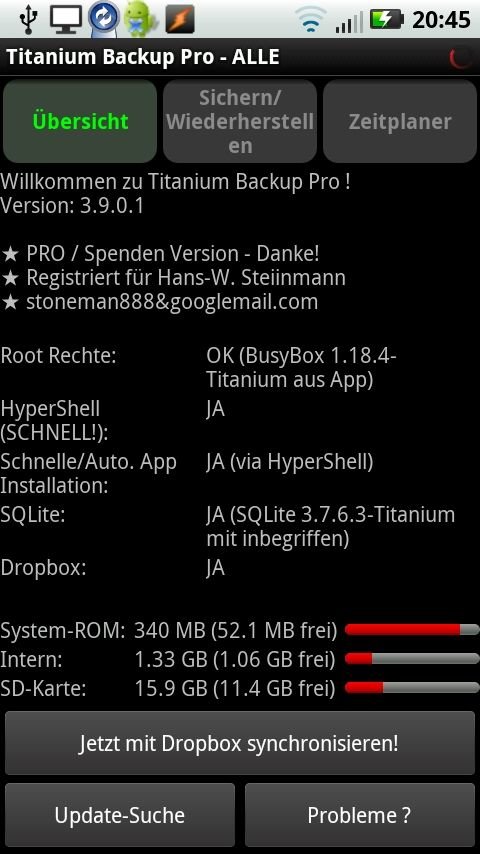

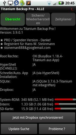

Hallo Zweifler, hat ein bischen gedauert. Anbei ein aktueller Screenshot vom SGS, der auch den Fehler zeigt und ein aktueller vom Defy. Die dürften auch Dir beweisen: Titanium definitiv im Market gekauft, andere Apps auch, deren Update auf beiden Phones klappt. Reinstalliert war wieder die alte Version drauf. Das Problem liegt also vielleicht am Market oder Titanium. Statussymbole hätte ich übrigens bei Bedarf andere gewählt, weil man Handys ja meist nicht sieht, aber wenn Du seit ca. 18 Jahren zwei Verträge (für mich und meine Frau), ein Diensthandy und einen Freund hättest, der Handys importiert, hättest Du sicher auch schon ein paar mehr gehabt.

Nur nebenbei: Ich schicke Leute in stationäre Behandlung :rolleyes2:. Und ich beschäftige mich nicht ganztags mit Handys... Und wie soll man das rechtswirksame Eigentum an einem App sonst beweisen als mit den Angaben im Screenshot des Defy? Und das mit Punkt 2 Deines Postings: Das hat mich auch gewundert: Ich habe gestern Titanium über den Market deinstalliert, dann erneut runtergeladen und es war wieder die alte Version. Hatte auch den Leichenfinder laufen lassen und QuikMarketLinks und habe es eben bei beiden Handys nochmal gemacht, Ergebnis: Wieder die alte Version auf dem I9000 :confused: .Was ja eigentlich gar nicht geht... Und da Du ja soviel besser mit Handys umgehen kannst, weißt Du ja vielleicht auch eine Lösung.

Habe es zwischenzeitlich selbst gelöst: Mit Uninstaller deinstalliert (nicht den Pro-Key!), dann neu vom Market die installiert und jetzt funzt es. Hoffe, es ist jetzt wieder entstrubbelt. Und wenn Du Dir den Screenshot mal mit der Lupe anschaust, findest Du da sehr wohl Hinweise zu mir. Und da man gekaufte Apps bekanntlich unter einem Account auf mehrer Geräte ziehen darf, ist die Kausalkette hier zu Ende. Schönen Abend noch.
