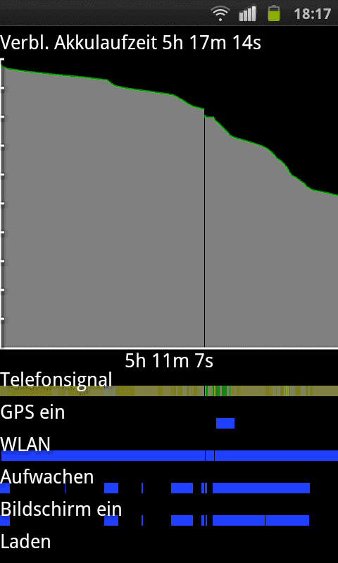

Heute das ganze bewusst miterlebt. Habe ein Foto geknipst, Hometaste gedrückt und in mit der Hülle eingesteckt. 5min. später klimpert aus der Hosentasche die Startmelodie. Handy raus, Startbildschirm ist an.
Dauert ein bischen und Homescreen kommt im "Abgesicherter Modus" (wusste bisher nicht, dass das SGS sowas hat).
Kurzer Blick ins Menü, alle Apps die nachinstalliert wurden, werden nicht angezeigt. Also Handy aus und wieder eingeschalten. Wieder alles normal, nur die alphabetisch im Raster geordneten Apps waren durcheinander und ein paar Widgets im Homescreen waren weg.
Diese ließen sich aber auch problemlos wieder anstellen.
Nach dem Studium dieses Thread hab ich meine Akkustatistik mal angeschaut (siehe unten). Deutlich zu sehen ist der Knick und ein schwarzer Strich.
Vermutlich der Absturzzeitraum.
Nach Lektüre des Themas denke ich an ein FW Bug in der Ecke der Stromverwaltung. Hier gibts ja vermehrt Probleme mit laden/entladen/Akkuanzeige.
Schade dass sich Entwickler von Android (noch) nicht diesem Problem angenommen und die Hersteller unterrichtet haben. Wenn die es nicht machen wird es schnell Apple machen:tongue:.
Werd mal ne Mail an connect schicken und auf diesen Thread aufmerksam machen. Die Hoffnung stirbt zuletzt...
