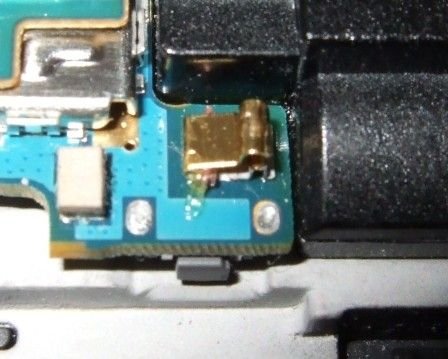

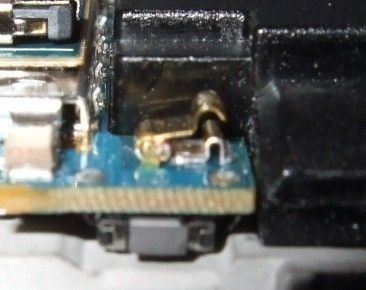

leider keine verbesserung
Ich habe mal 2 Bilder angehängt wie es dann mit dem Draht ausschaut...ich hatte es allerdings noch zusätzlich geklebt damit es nicht rausrutscht...aber der Empfang wurde auch nicht besser. Erst mit der Stock ROM JVR war es optimal.
Reaktionen: pannes und xam
Ich muss auch sagen, das ich mit JVS absolut keine Probleme mehr mit dem GPS Empfang habe. Ein Sat-Fix hab ich innerhalb von wenigen Sekunden und CoPilot bringt mich immer ans Ziel.
Ich habe aber Tesa an die beschriebene Stelle geklebt und den oben verlinkten Fix (der eigentlich fürs HD2 gedacht ist) geflasht.
Ob das aber überhaupt was bringt kann ich nicht sagen, habs noch nich ohne probiert.
