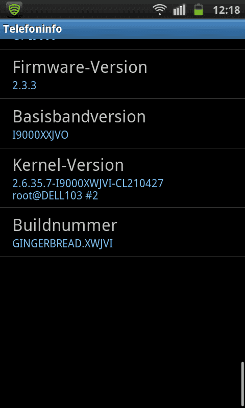

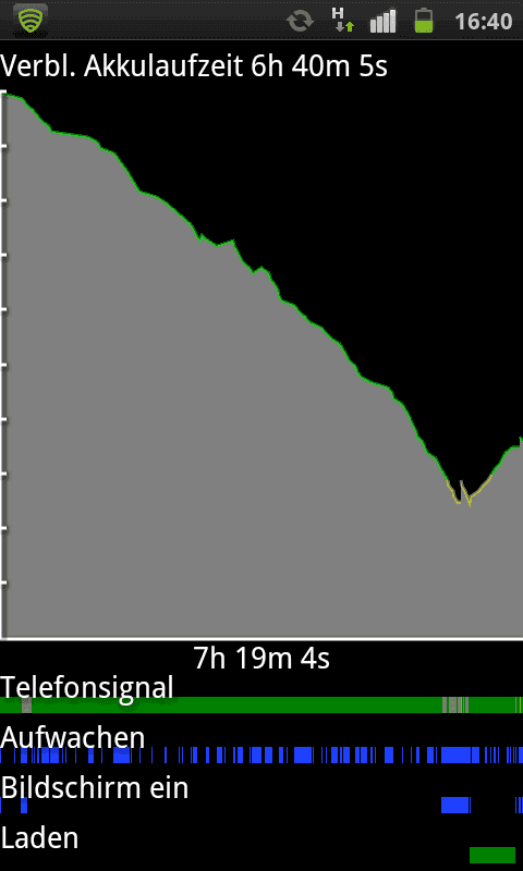

Ich habe die 2.3.3 Firmware und habe schon alle Variationen von formatieren probiert
doch nichts hat geholfen.
PS. bei mir war sobald ich die SD karte drin hatte das Android System permanent auf über 50%.
