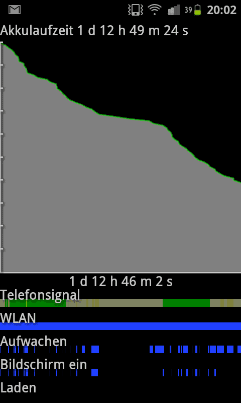

Ich habe das Problem durch ändern der Einstellungen gelöst.
Anstatt z.b. nur 3Monate zu syncen, und nur 20kb habe ich jetzt auf ALLES umgestellt.
Radikal weniger Traffic und Akku noch 39% nach 37Std.
Siehe auch im S2 Forum.
