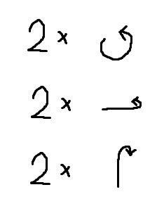

Ein Programm starten, dass eine Kompassnadel anzeigt und das Galaxy in jeder seiner 3 Achsen jeweils 2x um sich selbst drehen.
Sollte gehen und am besten machen wo nicht viel Metall in der Nähe ist, Raummitte oder draußen, auf keinen Fall im Auto.
