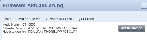

Und das ganz ohne Hacks...
Hab's grad versucht, obwohl ich die Skan-Froyo drauf hab, wird es mir angeboten. Versucht es doch auch mal, bitte...
Edit: Der Download ist sehr schnell :)
Edit:
Zunächst: Dieses Update ist nicht offiziell für Deutschland!
Neueste Kiesversion direkt von Samsung:
http://org.downloadcenter.samsung.c.../20101015082300359/Kies_1.5.3.10103_100_2.exe
Nachträgliche Erläuterungen:
Ohne RegHack mit Skan-Froyo JP6 und Kies 1.5.3.10103_100:
Mir wurde es angeboten, weil mein Handy die skandinavische Froyoversion drauf hatte, die dort kurz mal über Kies offiziell zu bekommen war.
Mit den Originaleinstellungen, die Kies bei meinen SGS ausgelesen hat:
I9000XWJP6/I9000XEEJP4/I9000XXJPM/I9000XWJP6
und dem Productcode GT-I9000HKDXEE für nordische Länder
hat die aktuellste Kiesversion 1.5.3.10103_100 das Update angeboten.
=> siehe Screenshot
Man erhält: PDA/Phone/CSC - JPA/JPP/JP4
Mit RegHack von Kies 1.5.3.10093_82
Scheinbar geht es aber auch mit einem Reghack, den ich aber selbst nicht reproduzieren kann. Das aber auch nur mit einer älteren Kiesversion, da die neueste nun auch den RegHack leider erfolgreich verhindert:
Windows Registry Editor Version 5.00
[HKEY_CURRENT_USER\Software\Samsung\Kies\DeviceDB\1]
"SoftwareRevision"="I9000XXJF3/I9000OXAJF3/I9000XXJF3/I9000XXJF3"
"ProductCode"="GT-I9000HKDXEU"
"HIDSWVER"=""
"DEVCONINFO"=""
[HKEY_CURRENT_USER\Software\Samsung\Kies\]
"LocalVer"="1.5.3.10103.100"
Man erhält: PDA/Phone/CSC - JPO/JPP/JPO

Wenn ichs richtig lese grade WEIL du Skandinavien-Dingens drauf hast.
Siehe hier :
Froyo rollout started? - xda-developers
Aber: das ist durchaus ein Grund öfter mal auf Kies rumzuhauen heut ;)

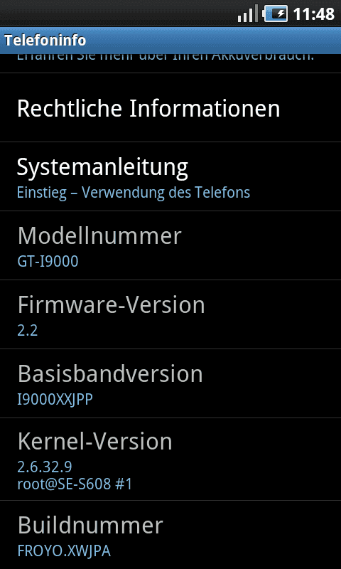

Here it is:
