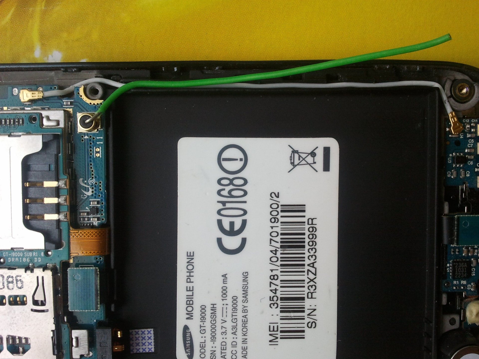

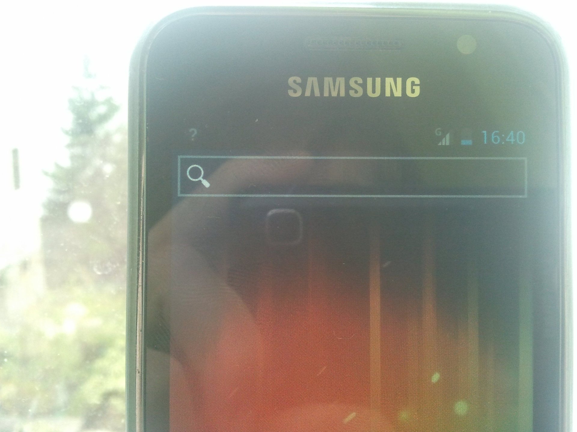

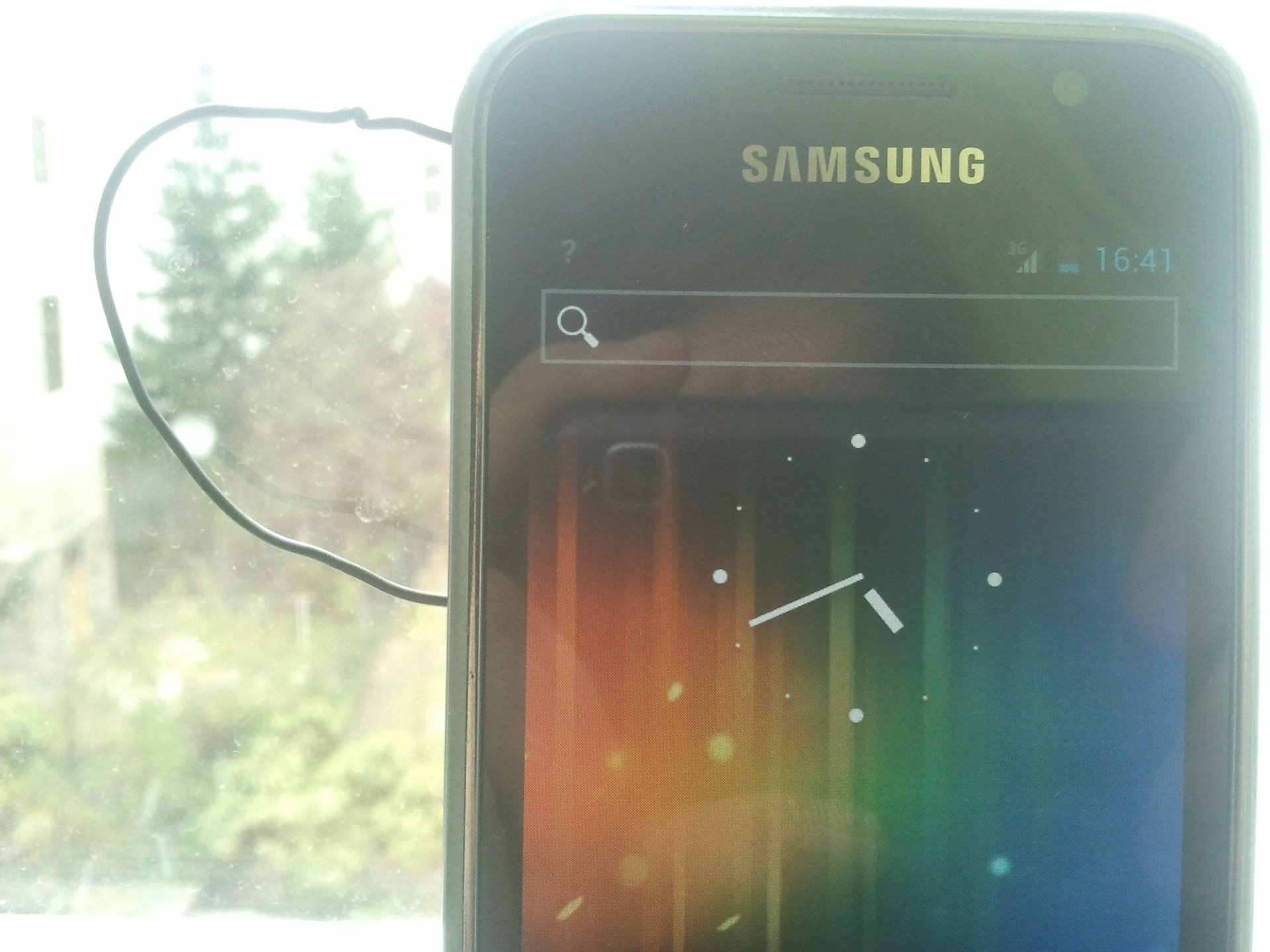

Ich weiß zwar nicht was verantwortlich ist für mein Netzproblem, aber ich habe zumindest eine provisorische Lösung gefunden.
Ich denke die Bilder sprechen für sich! ;)
1.[Bild] Nicht ganz volles 2G Netz vor geschl. Fenster.
2.[Bild] Mit provisorischer Antenne nicht ganz volles 3G Netz vor geschl. Fenster, also eine große Verbesserung! :)
3.[Bild] Einbau der Antenne.
Ich übernehme KEINE Verantwortung!!!!
peace
