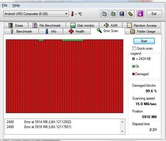

Ich fürchte die interne Platte ist hin.
Habe ein scan mit HD Tune gemacht, und das Resultat war verheerend. fplatte.jpg
Denke da hilft nicht mal Odin.
Werde es morgen mal einschicken.
