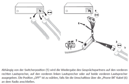

wuermer91 schrieb:
und zwar ist der A2DÜ ausgang der Bluetooth einrichtung eventuell nicht mit dem radio verbunden!
wäre möglich - beachte dabei, dass es da wohl einen Schalter gibt, den man auf OFF stellen muss (siehe Anhänge).
Lawman
