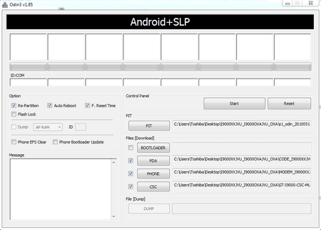

mach mal einen Screenshot vom flashen von Odin :)
so.
Das ist jetzt die 3teilige Version,mit der einteiligen habe ich es auch probiert.

Und mit Screenshot meinte er nach dem Flashen... das LOg von ODIN... :D
