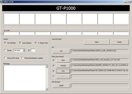

So muss es aussehen, bevor du "Start" drückst.
Natürlich musst du dein Handy noch verbinden. Dort steht dann COM(irgendeine Zahl) in Gelb unterlegt.

Reaktionen: Silke

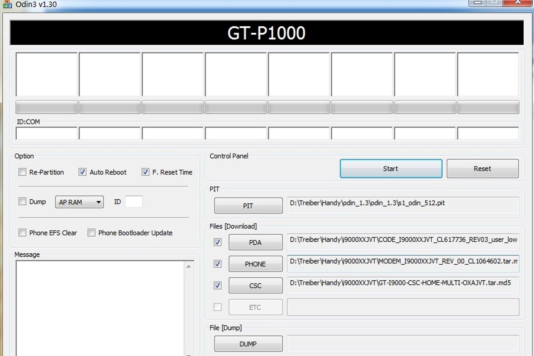

Vielen Dank. Bei mir sah es allerdings etwas anders aus :confused2:
Liegt das einfach nur daran, dass ich eine andere Datei habe oder hab ich gar die Falsche? Bei der Datei sind zwei CSC Dateien. Ich hatte davon die Kleinere genommen, so wie es in einem anderen Thread beschrieben war.
So war Odin übrigens eingestellt, als ich es das letzte Mal versucht hatte, wo dann alles schief ging.

Der Haken bei re-partition fehlt noch, ansonsten sieht's gut aus...
Reaktionen: Silke
Alles klar. Danke. Den Haken werde ich, wie schon von sge mit seinem Bild gezeigt, setzen. Aber danke noch einmal für den Hinweis.
Mein Bild sollte nur mal zeigen, wie man es nicht machen sollte, wenn man ein Handy nicht schrotten möchte ;)
