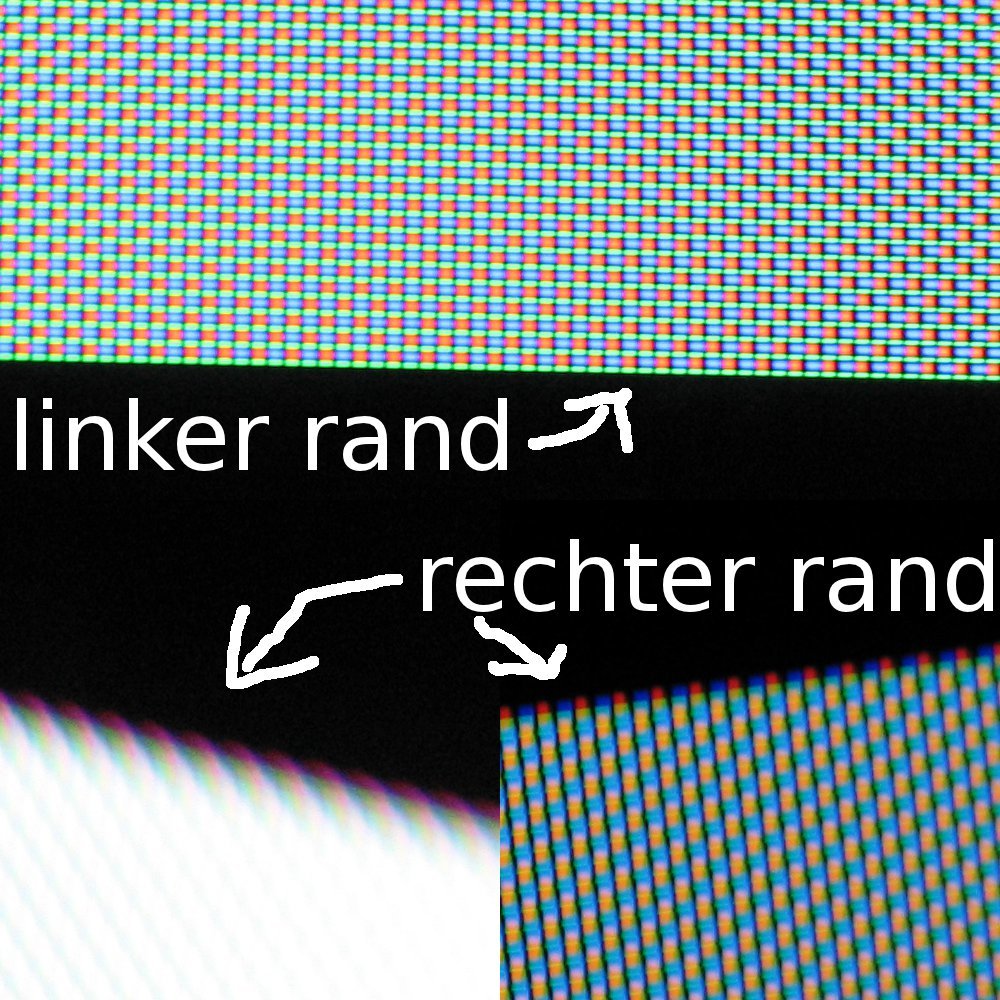

Okay, kann mir schon vorstellen, welchen grünen Streifen du meinst. Das ist normal. Hier, hab dir ein Foto davon gemacht. Leider etwas unscharf, meine Digitalkamera ist halt schon ein älteres
Modell. :flapper:
Die Farbe weiß gibt es als solche nicht, du hast nur Subpixel in Grün, Rot, Blau. Weiß ergibt sich dann erst durch die Mischung. Das ist bei großflächigem Weiß dann auch gar kein Problem, nur in den Randbereichen treten dann eben Farbeffekte auf, weil dann links von den grünen Subpixeln, keine roten/blauen mehr leuchten mit denen gemischt werden könnte. Und dadurch klappt die Täuschung mit dem Weiß an den Rändern nicht. Gleiche Spiel in blassblaulila am anderen Rand, nur fällt das nicht so stark ins Auge wie Grün.
Das gleiche Problem hast du auch am PC am TFT-Monitor, wenn du bei Schriften das Subpixel-Rendering/Hinting aktivierst. Da siehst du dann auch Farbverfälschungen an der Schrift entlang, wenn du darauf achtest.
Wenn das der grüne Streifen ist, den du meinst, wird dir ein Tausch nicht helfen... ein Umtauschgrund ist es auch nicht, da prinzipbedingt so und der Streifen ist normalerweise nicht sichtbar. Da musst du schon besonders darauf achten oder mit der Nase direkt am Display hängen - die Breite des Streifens ist auch kein Pixel, sondern eben nur Subpixel. Bei normalem Sichtabstand bist du wieder da wo du sein solltest: weiß.
