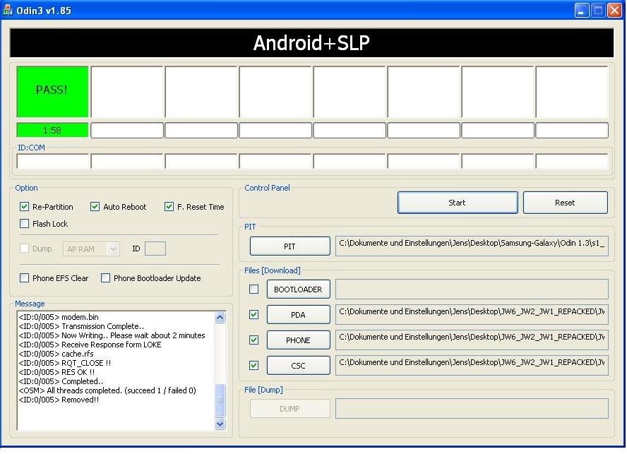

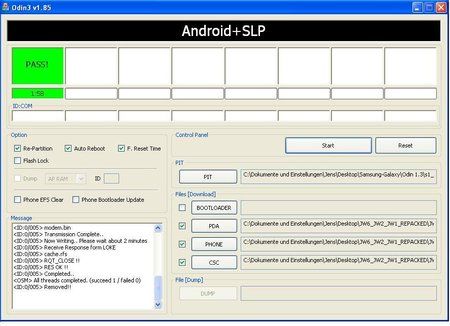

Hat leider auch nicht geklappt.
Anbei der Screenshot.

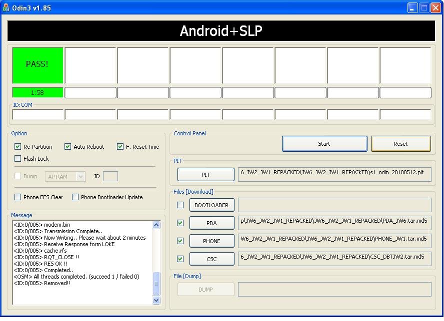

Poste mal bitte einen Screenshot wo man die Dateinamen sieht, welche du flashst. Danke!
via nexus7 and tapatalk
Hallo, hier nochmal wie gewünscht der Screenshot.
Geht ja leider immer noch nicht. Ich denke ich werde wohl um ein neues Handy nicht herum kommen.

Ok es ist alles richtig eingestellt.
