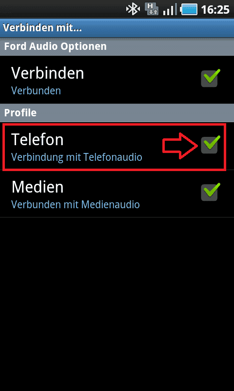

Funktioniert immer noch nicht, habe mal ein Pic angehangen : Das markierte Häkchen ist nach ner Weile aus dem nichts weg, lässt sich auch nich´t mehr setzen. Ich habe das Gefühl das es mit dem benutzen des Telefonbuchs über den Touchscreen im Auto zusammenhängt, kurz danach schmiert das ganze immer ab...

Habe dann gemerkt, dass zuerst im Gerätestatus steht, dass er mit Ford Mediadaten und Telefon verbunden ist und nach kurzer Zeit beendet das Handy die Verbindung mit dem Telefon und ich habe nur noch Mediadaten. Wenn ich im Handy dann die Optionen für das Pairing mit dem Ford System anschaue, zeigt er mir an, dass ich mit Mediadaten und Telefon verbunden bin. Wenn ich das Häkchen bei den Mediadaten rausnehmen will, sagt er ewig "Verbindung trennen" aber es passiert nichts, bis ich BT ganz ausschalte...
