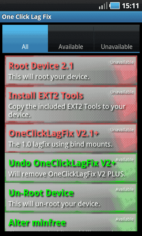

Ich habe ein VF gebrandetes Handy mit 2.1-update1 (I9000BUJF1) Build JF5 und habe das Onclick Lagfix installiert. Zu Beginn war auch alles ganz ordentlich, mein Teil ist gerannt wie der Teufel. Nun nehmen die Lags mein Telefon wieder in Beschlag. Es geht schon so weit, dass der "Rufannahme-Bildschirm" erst nach 3-4 mal klingeln erscheint. Manche Apps (z.B. WEBSMS) oder auch interne Apps wie Nachrichten brauchen manchmal 4-5 Sec. bis sie starten :cursing:
Ist das normal? Kann ich lagfix "auffrischen". Ich muss dazusagen, an flashen oder so traue ich mich nicht wirklich dran ...:sad:
Außerdem habe ich beim Lagfix "OneClickLagFix V2.1+" auf unavailable, geh ich da drauf kommt "You do not have enough free space in /data to use this fix. Please free up space before using this fix". Okay, würd ich gerne machen, aber wie?? Liegt das ganze vielleicht daran?
Ja den Lagfix kann man auffrischen. Einfach deaktivieren und wieder aktivieren.
hast du den Lagfix jetzt überhaupt drauf?
Wenn ja, müsste OCLF bei dir so aussehen:

Nein, bei mir siehts NICHT so aus. "UNDO OneClickLagFix V2+" ist bei mir unavailable.
Mit deaktivieren und wieder aktivieren meinst du unroot und noch mal mit der 3-Tasten-Kombi installieren?
Dann hast du den Lagfix nicht installiert.
Und mit deaktivieren mein ich auf Undo klicken, und danach wieder installieren.
Wie groß hast du denn die ext2 Partition gewählt, weil du nicht genug speicher in /data hast?
Sieht so aus als wäre der Lagfix gar nicht richtig auf deinem Phone installiert.

Also ich hab EXT2 mal auf 1212 mb gesetzt und undo gecklickt bei dem lagfix ganz unten. wie aktiviere ich nun den lagfix korrekt? ich scheine ja etwas grundlegend falsch gemacht zu haben... muss ich das V2+ installieren oder das 1er ganz unten? irgendwie komm ich durcheinander...

Jetzt nachdem ich ext 2 auf 1212 gesetzt hab und "undo oneclicklagfix V1+ gecklickt hab sieht es nun so aus wie bei loco-, d.h."undo onclicklagfix V2+" ist nun available. free space hab ich jetzt 742 out of 1212... läuft lagfix jetzt?:scared: wenn nicht: Wie kann ich erkennen (neben der Geschwindigkeit) ob es nun korrekt läuft oder nicht?
Quadrant ausm Market runterladen, ohne Lagfix ist das Ergebnis etwas unter Tausend Punkten, mit OLFC um ca. 2000 Punkte.

Hmm, läuft jetzt mit 2500 Punkten. Denke es läuft dann :scared: Ist auch vom Handling ETWAS VIEL SCHNELLER :thumbup::thumbsup:
