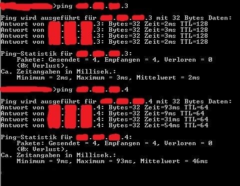

Ich beobachte seit längerem, dass z.B. das Nachladen von RSS-Feeds oder der Apps beim Scrollen im Android-Market über WLAN deutlich länger braucht, als wenn ich über 3G im Internet surfe. Auch Webseiten, so zumindest mein Gefühl, werden über 3G schneller geladen. Ich habe mittlerweile zwei verschiedene Router ausprobiert, bei denen ich jeweils keinen Geschwindigkeitsunterschied bemerken konnte. Deshalb tippe ich auf das SGS als Fehlerquelle.
Da beim Nachladen der RSS-Feeds so wenige Daten übertragen werden, denke ich, macht es letztendlich keinen Unterschied, die die Differenz der Internetgeschwindigkeit ausmacht. Ich vermute eher ein langsames WLAN-Modul:
WLAN: DSL 2000 – Ping ca. 40-50 (Fastpath aktiviert)
3G: O2-Internet – Ping 150-250
Auch war das WLAN zum Testzeitpunkt immer frei, es wurde also nicht anderes übertragen. Was mich dabei erstaunt ist, dass ich über WLAN eine Ping von ca. 40 habe, bei 3G allerdings meist zwischen 150 und 250 und trotzdem das Gefühl habe, dass ich schnellere Ladezeiten habe.
Dann habe ich mal zwischen Desktop -> SGS (IP "4") vs. Netbook (IP "3") verglichen (über WLAN)
Auch hier hat das WLAN des SGS im Vergleich zum WLAN des Netbook die total miesen Werte. (Siehe Anhang)
Woran könnte es liegen, dass das WLAN des SGS so schleppend läuft? Langsames WLAN-Modul? Falsche Einstellungen?

Keiner eine Idee, was das Problem sein könnte? Wie sind denn Eure Pingwerte innerhalb des WLAN vom Computer auf das SGS? Hat jemand nen Vergleichswert?

Die Pings auf das SGS sind bei mir auch jenseits von Gut und Böse (>100ms), keine Ahnung woran das liegt. Die Internetverbindung selbst ist aber pfeilschnell.
