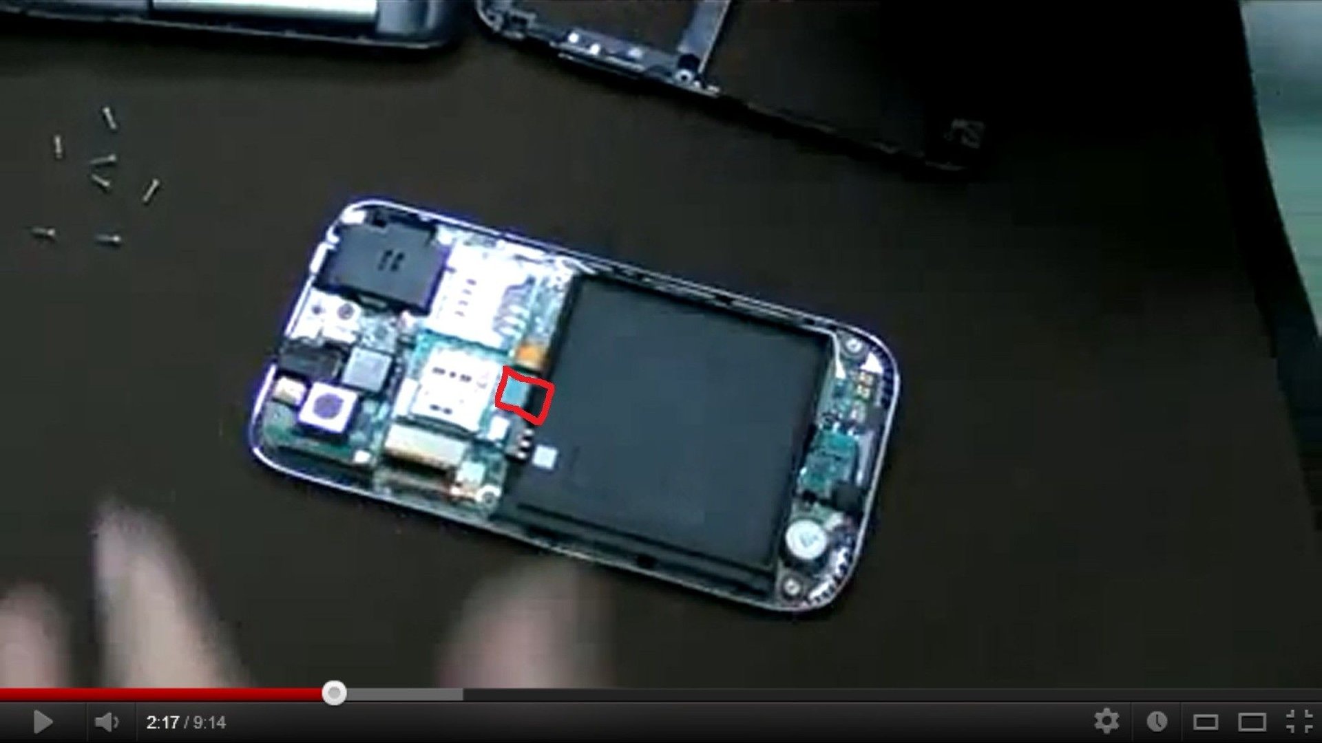

ich wende mich an euch, weil mein Samsung Galaxy S plus (Samsung-I 9001) vor ca. 2 Wochen heruntergefallen ist, wodurch ein Austausch des Displays vonnöten war.

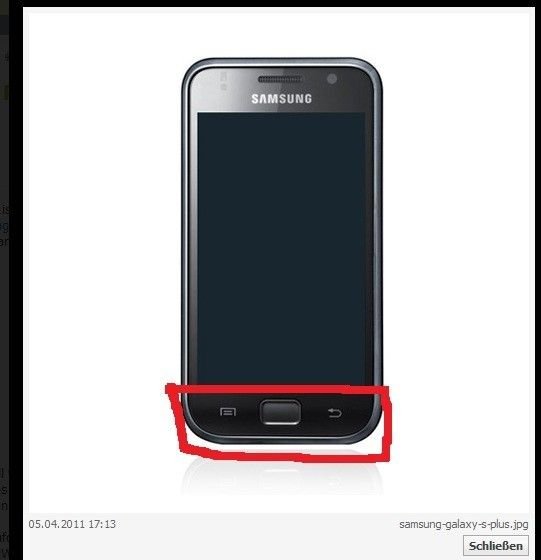

Dies habe ich bei einem örtlichen Handyshop gemacht (dummerweise nicht bei Samsung eingeschickt) und nach der Reparatur funktioniert jetzt die Sensortaste und der Homebutton nicht mehr (siehe Bild 1).

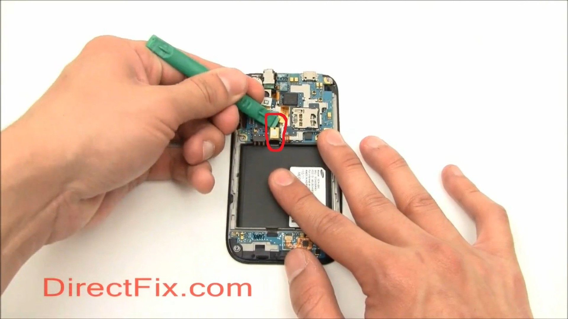

Laut dem Techniker ist das darauf zurückzuführen, dass folgendes Teil fehlt (siehe Bild 2 und Bild3, Link des Videos zu Bild 3 [FONT="]http://www.youtube.com/watch?v=9UW4T-aNkQY [/FONT] , ich weiß dass hier zwar nur das SGS gezeigt wird, es soll in dieser Hinsicht aber baugleich sein)
Das Band wird jedenfalls mit dem SD-Kartenschacht verbunden, wenn ich das richtig sehe. Er hat mir bei geöffnetem Gehäuse gezeigt, dass dieses Band nicht mehr vorhanden ist, wollte das Gehäuse selbst nicht öffnen, daher die Videos. Kann dies aber nachholen und selbst abfotografieren, wenn das hilft.
Da sich das Teil unter der Abdeckung usw. befindet, kann es unmöglich beim Sturz verloren gegangen sein. Der Techniker hat mir vorgeworfen, das Gerät zuvor geöffnet und das Teil entfernt zu haben, was 1. widersinnig und 2. falsch ist
Wie dem auch sei, ich kann natürlich schlecht das Gegenteil beweisen, habe jetzt aber (wohl wegen eines Technikerfehlers)ein quasi unbrauchbares SGS +, da nur der Touchscreen einwandfrei funktioniert die essentiellen unteren Tasten aber nicht.
Daher meine Fragen:
1) 1. Kann man dieses Ersatzteil irgendwo bestellen und evtl. selbst einbauen, bzw. weiß irgendjemand ob das Ding auch wirklich für die unteren tasten zuständig ist
2) 2. Da ich mittlerweile ein von Reparaturen gebranntes Kind bin, gibt es durch Flashen o.ä., eine Möglichkeit, die Sensor und Home-Taste quasi On Screen zu simulieren. Für andere Handys gibt es das glaube ich, sehr ihr da irgend eine Möglichkeit?
Ich bin dankbar für jede Hilfe und jeden Rat. Ich fliege am Donnerstag in mein Auslandssemester und bin daher eben gerade am überlegen, ob ich mir ein Ersatzhandy (das mehr als nur telefonieren kann) holen soll, oder ob ich es (eben durch z.B. On-Screen-Buttons) provisorisch nutzen kann.
Vielen Dank!!!
