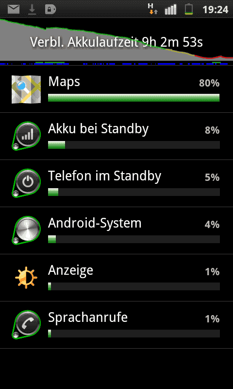

Das Akkuverbrauchsproblem ist echt extrem. Etwas navigiert mit Google Maps der Dienst beendet sich nicht richtig und trotz abgeschaltetem Gps wird der Akku leer gesaugt. Wird zeit das 2.3.4 kommt oder Google Mpas ein Update.

Das Problem hatte ich auch. Es liegt an Latitude.
Diese startet sobald man es so eingestellt hat mit Google Maps mit.
Lösung war bei mir einfach: Latitude / Einstellungen / an Latitude abmelden
Dafür muss man aber erstmal angemeldet sein, das bin ich garnicht. Ich habs mal gestartet und die AGBs abgelehnt, mal schauen.
Edit: Also bei mir läuft der Dienst danach weiter. Jetzt mal schauen ob er auch noch Energie zieht. Aber ich kann ihn in der Akkuanzeige entgültig beenden, merke ich gerade.
Was mich wundert ist, das der Samsung Taskmanager, andere laufende Programme zeigt, also der Advanced Task Killer, als das Systemprogramm Laufende Anwendungen, wie kommt das eigtl.?
Das scheints wirklich zu sein, bei mir läuft der Dienst nicht mehr sondern wird als Hintergrundprozess archiviert. Edit: Ne wars doch nicht, Google Maps zieht gerade wieder meinen Akku leer.
