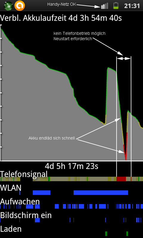

Aufgefallen war zuerst, dass der Akku gelegentlich unerwartet leer war. Jetzt haben wir gemerkt, dass das S+ manchmal auch nicht anrufbar ist und man auch nicht tel. kann. Es wird beim Versuch zu tel. "kein Netz" angezeigt. Der Fehler tritt ca. alle 2 Tage auf.
Die Feldstärkeanzeige oben zeigt an, dass guter bis sehr guter Empfang vorhanden ist.
Der ganze Spuk lässt sich nur durch einen Geräteneustart beheben. Der Balken unter der Akkuanzeige ist statt gelb o. grün dann rot und die Akkuanzeige fällt stark ab.
Das S2 hat diese Probleme am gleichen Ort(und gleiches Handynetz) nicht.
Geht dem ganzen Problem ein neustart des Gerätes voraus?
xenonfire schrieb:
...Geht dem ganzen Problem ein neustart des Gerätes voraus?...
Nein eher umgekehrt, es lässt sich nur durch einen Neustart(siehe ersten Beitrag hier) beheben oder was meinst Du mit "Neustart?
Mal sehen, ob ich einen Screeshot machen kann.

Thomas_ schrieb:
...Mal sehen, ob ich einen Screeshot machen kann.
Korrektur der fehlerhaften Bildbeschriftung "Handbetrieb" in "Telefonbetrieb"
