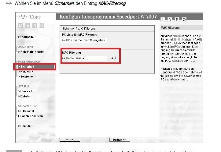

baschti1979 schrieb:
Kurz zur Info: Internet läuft über einen Telekom-Rooter (speedport w700v).
Jedenfalls findet das Handy das entsprechende Drahtlosnetzwerk, ich kann das entsprechende Passwort eingeben, allerdings war´s das dann auch schon.
Wenn das Netzwerk gefunden wird, aber der Verbindungsaufbau fehlschlägt liegt das meist an einem aktiven MAC - Filter im Router, der den Zugang für unbekannte Geräte blockiert (feine Sache um die Sicherheit zu erhöhen).
Habe keinen Speedport, aber mal Folgendes rausgesucht:
Gehe in die Einstellungen wie im Bild und schau nach, ob der MAC Filter aktiv ist. Dann schaltest du ihn ab, verbindest dein Handy mit dem WLAN und kannst den Filter danach wieder aktivieren, der Speedport sollte sich die MAC Adresse deines Handys dann automatisch merken (ist zumindest bei meiner Fritzbox so).
Quelle:
Downloads zu Speedport W 700V
Vielen Dank schonmal für die Ideen. Der Tipp von Mouro hört sich am plausibelsten an.
Da meine bessere Hälfte allerdings Ihre Zugangsdaten für Ihren t-online-account samt Passwort für die Router-Konfiguration "nicht zur Hand hat" muss ich den Versuch das Problem zu lösen auf die nächsten Tage verschieben. Werde mein Glück versuchen sobald die neuen Zugangsdaten da sind und dann berichten.
Danke nochmal und bis die Tage...
