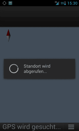

Hat das erste Problem gelöst! Ich komme jetzt in die Navigations App rein aber wenn ich sie benutzen möchte und ein Ziel eingebe sucht die App wieder ewig meinen Standort und findet ihn nicht.

Habe es eben wieder versucht und es klappt nichts! Komme wieder nicht in die App rein trotz FasterFix. Hab die App auch schon öfter neu installiert.
Ich glaube es liegt an CM 10
Wie sieht es bei dir mit anderen Apps aus bei der Standortbestimmung via GPS

Habe mir eben MapFactor Navigator geladen und dieser findet meinen Standort nach ca 5min Wartezeit.
Google Maps streikt weiter.
Vielleicht hast du einen Dienst deaktiviert oder gar gelöscht, der zur Ausführung erforderlich ist?

Könnte sein, ich habe mit Titanium Backup radikal aufgeräumt, aber dann sollte es doch nach meiner Neuinstallation wieder funktionieren ?
