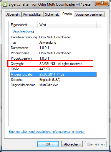

Für Samsunggeräte gibt es Odin. Damit verliert man keine Garantie solange man damit original Samsung FWs flasht, da Odin ein Tool von Samsung ist.
LG
das wäre mir ja ganz neu...:huh:
KIES kommt von Samsung aber ODIN?
Odin ebenfalls. ;)
Gesendet von meinem GT-I9001 mit der Android-Hilfe.de App
jup so kenn ichs auch.
Kies --> Endanwender
Odin --> Kundendienst ("Werkstatt")
