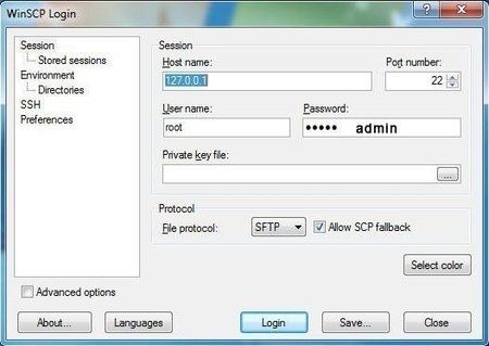

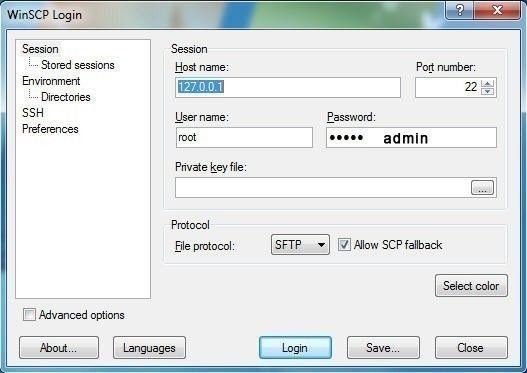

Hier müsst ihr eine neue Session erstellen. Die Einstellungen könnt ihr aus dem Screenshot entnehmen. Dann einfach das Handy per USB anstecken und bei WinSCP auf login klicken.
