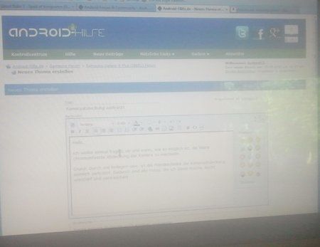

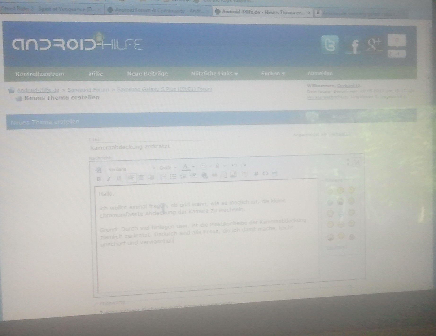

Grund: Durch viel hinlegen usw. ist die Plastikscheibe der Kameraabdeckung ziemlich zerkratzt. Dadurch sind alle Fotos, die ich damit mache, unscharf und verwaschen. Als Beispiel habe ich mal ein Bild angehängt.
