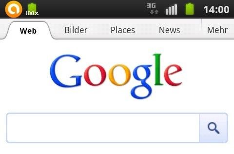

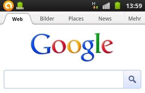

Hmmmm komisch das, wenn auf dem SGS+ und bei dem SGS dann "H" angezeigt wird, die Internetseiten schneller aufbauen...länger brauchen um angezeigt zu werden.
Und ja... auch beim SGS+ wird hier und da "H" angezeigt.
ok, dann ist es aber sehr komisch!?
Ich hab die Anzeige mal Screenshot hoch geladen.
Und im Modus "3g" braucht der fast doppelt so lang.
