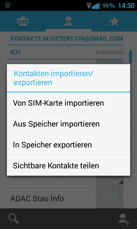

Da die Kontakte immer im Tel.-Speicher sind und nicht auf der Sim, man kann die Kontakte mit Copy2Sim.apk auf die Sim-Kate schieben(Speichern), aber nur Namen und Tel.Nr. keine Adressen oder sonstiges, wegen Platz und Struktur der Sim
SG Dieter
Du hast vermutlich schon die gleiche Ehndroix wie ich. Wie du auch in deinem Bild siehst, gibt es nur noch die Funktion "Von Simkarte importieren". Ich möchte allerdings wie früher immer möglich auch meine Kontakte von der Sim per Telefonbuch nutzen können, ohne diese auf Google hochzuladen !
