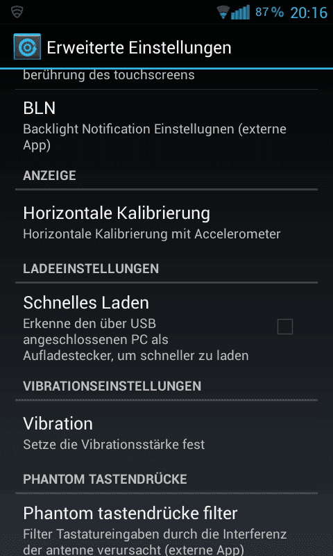

Hi,
ja gibt es, je nach Rom.

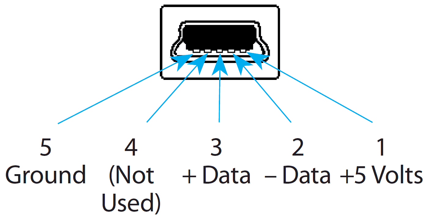

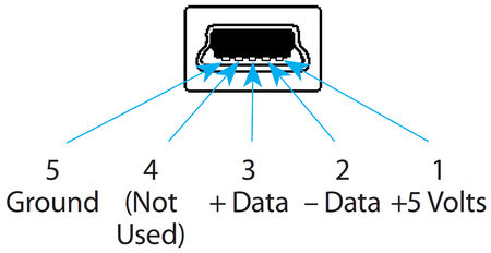

Hm, das geht vermutlich nur wenn du ein USB-Kabel hast, das nur die Versorgungsspannungsverbindungen hat. Solange die Datenleitungen auch gekoppelt sind wird sich fon und Radio immer verbinden wollen. Wenn du ein Kabel zum "kaputtmachen" übrig hast, kannst du bei einem ja mal die beiden Datenleitungen kappen und es dann nochmal versuchen. Das würde der Verdrahtung eines typischen Ladekabels fürs fon entsprechen.
Ach.....was für ne Androidversion hast du denn drauf? StockROM oder ModROM? Wenn du eine aktuelle ModROM JB 4.12 oder 4.22 ROM am Laufen hast, kannst du auch mal unter den Systemeinstellungen --> Speicher auf die Menütaste drücken und denn im Untermenü "USB-Verbindung (PC)" ausprobieren ob du über MTP, PTP oder Massenspeicher auch so Glück hast und dein Radio das fon dann erkennt.

Hi,
in einigen Rom nennt man USB-Verbindung (PC) auch Schnelles Laden (siehe Oben), dabei werden die Datenleitungen nicht Aktiviert (kein Massenspeicher zugriff).

hm, bei mir mosert mein Ubuntu dass es das fon nicht "einhängen kann" wenn ich das fon anstöpsel obwohl ich "schnelles Laden" aktiviert hatte.
Die selbe Meldung kommt auch bei deaktiviertem "schnellen Laden".
D.h. irgendwelche Signale werden über die Datenpins gejagt - das wird dann ím Autoradio evlt. den selben Effekt zeigen.
Aber klar, versuchen sollte man es mal und ab JB-ROMs gibts die Option ja in den Sys-Einstellungen.
Edit: ach und "schnelles Laden" und "USB-Verbindung (PC)" sind 2 Paar Stiefel. Das eine hat auswahlmöglichkeiten - das andere ist nur ein "Schalter". Und beides sind Optionen, die es nur seit JB-ROMs gibt und meines Wissens in StockROMs noch nicht verfügbar waren.

Na da hab ich ja Glück ..Android 4.2.2
.. Samsung S plus EHNDROIX III Phenom_Kernel_v3.7_UV_374MB_CM10.1...:thumbsup:
