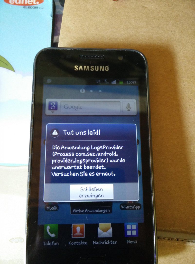

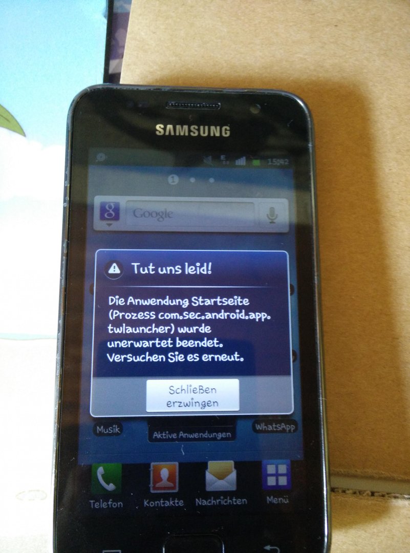

Hallo miteinander!
Das Handy meiner Schwester hat folgendes Problem: Es kommen immer die Fehlermeldungen das die Anwendung unerwartet beendet wurde.
Ich kann so oft Schließen erzwingen drücken wie ich will, es kommt immer wieder.
Ich danke im Voraus für eure Hilfe.
Achja, wenn man das Handy neustartet kommen zig andere Fehlermeldungen (ich glaube fast von jeder Anwendung)

Handy ausschalten, mit Lautstärke hoch plus Power plus Home ins Recovery und dort mit der Lautstärke Taste Factory Reset auswählen.
Aber Achtung, danach sind alle Daten gelöscht.
