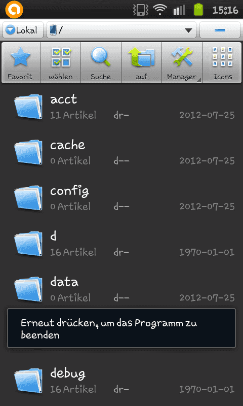

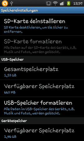

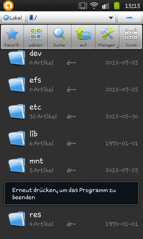

ich habe folgendes Problem. Und zwar fehlen mir von meiner Internen SD-Karte plötzlich 480 mb. Normalerweise ist er 2GB groß. Nun nur noch1,52 GB. Desweiteren wird mir Sie mir , wenn ich das Handy an den PC anschliese nur noch der Interne Telefonspeicher und die externe SD-Karte angezeigt. Das seltsame ist, dass der Speicher mit Es Datei Explorer übers Handy einsehbar ist. Allerdings sind dort plötzlich Ordner mit einem seltsamen Datum(1.1.1970), welche sich nicht löschen lassen..siehe Anhang. Ich hab es mit Werkseinstellung versucht, Hard Reset, Komplett Neu gemacht mit Odin usw. Mittlerweile hab ich die Original Software von Samsung wiederdrauf (ohne Root-2.3.6). Bevor ich die Originalsoftware wieder drauf gemacht hatte...wurde mein Handy Ferngesteuert. Z.B..Flugzeugmodus ein und aus, beim sms schreiben wurden ständig Buchstaben wieder gelöscht...Notrufe gingen nicht...usw. Dieses Problem besteht zwar zur Zeit nicht mehr, allerdings sind die Dateien noch da.Ich denke das merine interne SD-Karte Partitioniert wurde und mit einem Passwort belegt wurde. Wie kann ich das rückgängig machen?

Hallo..
1,5GB ist normal für die interne Speicherkarte...
Das was auf deinen 2 Bildern zu sehen ist, ist dein Systempartition, das sich aber auf dem separaten bereich befindet und für Normalnutzer nicht erreichbar sein sollte. Der hat 1,8Gb. Da befindet sich dein Android Betriebsystem drauf.
Es ist also Gut so das du hier nichts löschen konntest. Das ist nur mit Root möglich.
Lies dich bitte erst in ein Linux (Android) Betriebsystem ein bevor du da Irgendetwas machst!!!!!
Das mit dem Datum 01.01.1970 für einige Ordner ist Normal..
Die Interne und Externe Speicherkarten findest da zb unter "mnt" (Mount)

PS....Finger weg vom "efs" Ordner. Da steht deine Imei nummer und weiter wichtige sachen drin. Solltest es Rooten und unbedacht etwas löschen, dann kannst es auch gleich an die Wand werfen....
Danke für die schnelle Antwort. Trotzdem find ich es Irritierend, das die interne SD Karte sonst immer 2 GB nach dem formatieren angezeigt hat und nu nur noch 1,5 GB.
LG
Ich hatte nie mehr als 1,5 mit Gingerbread...
Hattest du vorher Froyo drauf??
Reaktionen: Logo
Ja hatte ich. Dann wird es das sein. Danke Dir nochmals.
P.S.: Doch beruhigend zu wissen das das normal ist :smile:.
