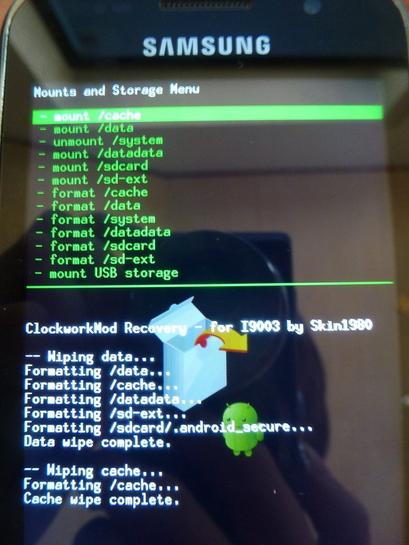

Ich komm nicht mehr weiter...
Ich bin in Mounts and Storage Menu und ich weiß nicht was ich auswählen soll:
Ich soll "format dbdata" auswählen doch wo steht das, bei mir steht nur unter format:
format /cache
format /data
format /system
format /datadata
format /sdcard
format /sd-ext
Was soll ich auswählen???
Brauche schnell Hilfe! :(
Und ist es normal das man so bald man die ROM ausgewählt hat sofort wieder im Menu landet?
