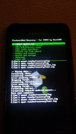

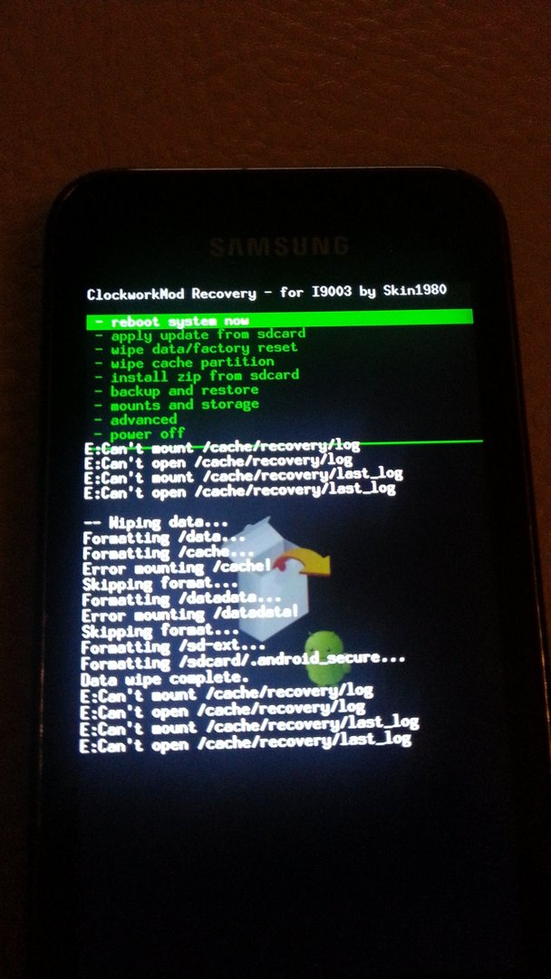

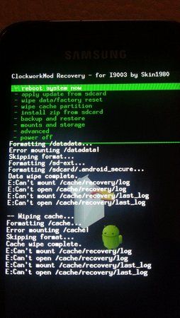

Habe beim Flashen meines SCL wohl einen Fehler gemacht.
Wahrscheinlich eine nicht geeignete ROM oder Gapps installiert:confused:
Ich habe etliche andere Roms versucht zu installieren, es geht aber nicht.
Problem:
Vor dem Installieren kann ich kein Factory Reset durchführen.
Ich habe mal ein paar Fotos angehängt.
Was muss ich nun machen? Komme einfach nicht mehr weiter...

Kommst du noch in den Download Modus? Wenn ja flash die Stock fimeware neu dann sollte alles wieder gehn =)
Hallo, von welcher Firmware Version aus willst das denn installieren??
Bootet das Handy noch normal, oder hängts schon im Bootloop??
Kannst die Ordner auch manuell nicht Mounten, geht im CWM unter "mounts and storage"
Gruß Frank
Hallo!
Ich hatte auch schon Cyanogen 10.1, glaube ich, drauf. Die Tastatur funktionierte aber nicht, und es fehlte die Playstore App. Nach einer kurzen Recherche auch hier im Forum, bin ich zu der Annahme gekommen, dass die falschen Gapps installiert wurden. Dann habe ich eine neue Rom mit den dafür vorgesehenen Gapps versucht zu installieren. Dann ging nichts mehr!
Irgendwann habe ich dann den Akku rausgenommen, da ich nicht mehr weiter wusste (ja ich weiß, dumm von mir)!
In den DL-Modus komme ich zwar noch, kann aber keine Rom installieren,
wegen den Fehlermeldungen, die ich in Form von Fotos in meinem Eröffnungsthread angehängt habe.
Wenn ich dann auf Neustart gehe, kommt das Samsung-Logo und es passiert sonst nichts (Bootloop?).
Wie mounte ich die Ordner manuell? Ist vielleicht ein guter Tipp, habe ich noch nicht ausprobiert.
Es scheitert immer wieder an den Fehlermeldungen
"E:Can't mount/cache/recovery/log" usw.
Habe auch versucht manuell zu mounten, wird immer "Error mounting/cache" angezeigt.:(
