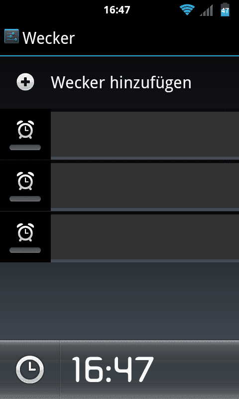

ich habe mir das VurrutROM ebenfalls inst. Läuft alles besten nur habe ich ein Problem mit dem Wecker. Siehe Bild im Anhang.
Wahrscheinlich aufgrund von Schriftfarbe und/oder Typ wird die eingestellte Zeit nicht angezeigt. Wecker funktioniert. Habe da aber nichts verstellt.
Laut aroma Installer folgende optionen ausgewählt:
Main roms:
Personalizar/custom
Skins and mods:
Themes added: alle 5 probiert
Meizu, Ics, Jooode (vurrutROM), Light (vurrutROM), MIUI
Launchers: Tw4, aosp 3d, launcherPRO - alle probiert
Clock: stock, aosp - beide probiert
Bootanimation:
Android blug
Kernels:
vurrutKer v5-uv
Hat jemand eine Idee an was das liegen könnte?
