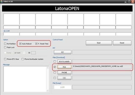

frankie78 schrieb:
I9003XWKPG_I9003DBTKP2_DBT
Pw: samfirmware.com
PDA: I9003XWKPG ##
CSC: I9003DBTKP2
Version: 2.3.5
Entpacke die Zip, dann heißt sie I9003XWKPG_I9003XXKPN_I9003DBTKP2_HOME.tar.md5 und die wird mit Odin als PDA geflasht. Siehe Bild.. Am besten 2-mal flashen!!!...Fertig.....
2. Bild zeigt dir ein Teil der Apps inclu. Samsung Apps.
