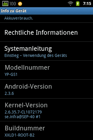

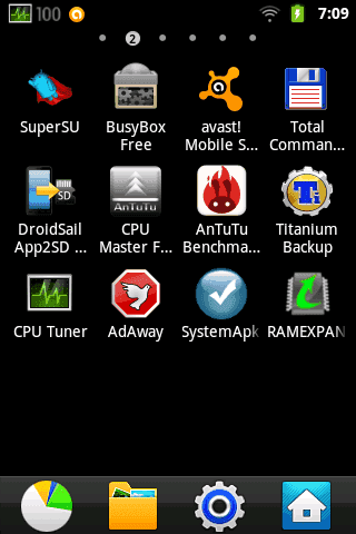

@hasgar
genau diese quelle hat bei mir wunderbar funktioniert
SU ist übrigens schon dabei - auch angry birds (falls das noch nicht drauf war und noch 2-3 google apps) - benutzt diese version:
ROOT : Gingerbread 2.3.6 XXLD1 Build 2 - EU edition - rooted only
bitte genau an die anleitung halten! römisch 5 (V)
sollte etwas schiefgehen, spielt ihr das original ROM wieder zurück:
UNROOT : original samsung stock rom (das erste auf der seite = all original samsung stock rom)
läuft seit 2 monaten ohne probleme bei mir und ich möchte nie wieder ohne!!! - keine werbung mehr in apps und im internet dank ADAWAY - und das ist nur EINE app die root zugriff braucht...
greetz

Sweet!
Das funzt ja super!
Ich hatte mich schon an die Anleitung gehalten, aber die LH3 genommen.
Jetzt ist alles gut. :thumbsup:
Vielen Dank!
@hasgar
na dann wünsche ich dir viel spass mit deinem freigeschalteten multimediaplayer!!!
besonders empfehlenswerte apps die root benötigen:
- adaway (oben schon erwähnt) - blockt dir fast alles an werbung weg
- titanium backup - kommplette backups vom samsung 3.6 wifi machen
- ramexpander - legt dir eine auslagerungsdatei an (virtueller arbeitsspeicher)
- total commander (volle dateiverwaltung)
- system apk - damit kannst du systemprogramme löschen was du ohne root nicht kannst
- droidSail app2SD lite - damit kannst du apps vom telefonspeicher auf die interne SD von samsung verschieben (nicht! auf die zugesteckte SD)
- cpu tuner - verlängert deine akkulaufzeit
achtung!: bei einigen dieser root-apps musst du vorher USB-DEBUGGING aktivieren da sie sonst nicht fehlerfrei laufen! (z.b. titanium backup) - das DEBUGGING kann danach wieder ausgestellt werden...
