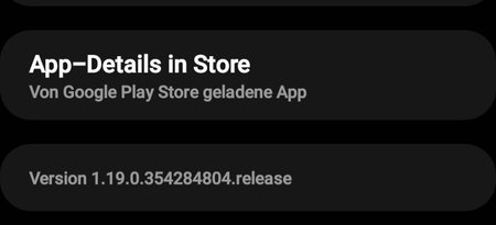

@Jorge64
Man sollte die App auch immer aktuell halten.
Wird durch Play Store aktualisiert.
Viele User haben die automatische Aktualisierung im Play Store deaktiviert.
Neuste Version.
Reaktionen: butzerl und Jorge64

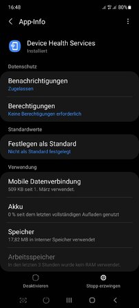

@Jorge64 Wie mach ich das denn genau...? Also das "neu anlernen" und alte Daten löschen - steh da irgendwie gerade voll auf dem Schlauch :-(... Dankeschön und liebe Grüße
@Schneckerl :
Geh mal in Einstellungen dann auf Apps und da gibst du dann im Such Feld Device Health Service ein und da dann mal die app daten unter Speicher löschen.
Reaktionen: Schneckerl
@Jorge64 Super...danke gefunden.... so, mal sehen ob es auch wirkt. Vielen Dank :-*
Reaktionen: Jorge64
