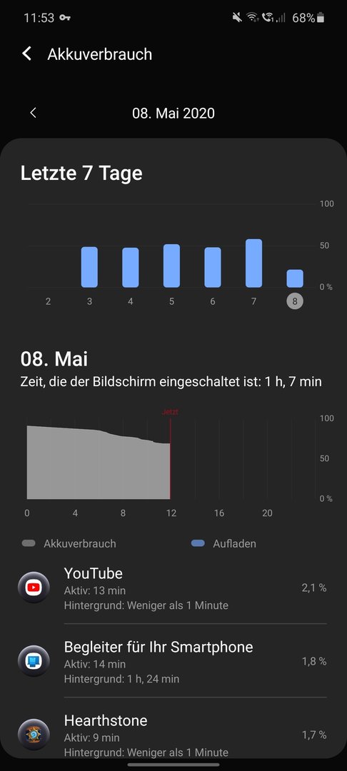

Wo kann es denn einsehen, wie viel Akku die Hintergrundfunktionen verbrauchen? In der Akku-Einsicht stehen ja nur die nutzbaren Apps wie YouTube usw usf.
Vielen Dank
Die meisten Services werden i.d.R. gar nicht angezeigt - erst recht nicht der Stromverbrauch einzelner Hardwarechips.

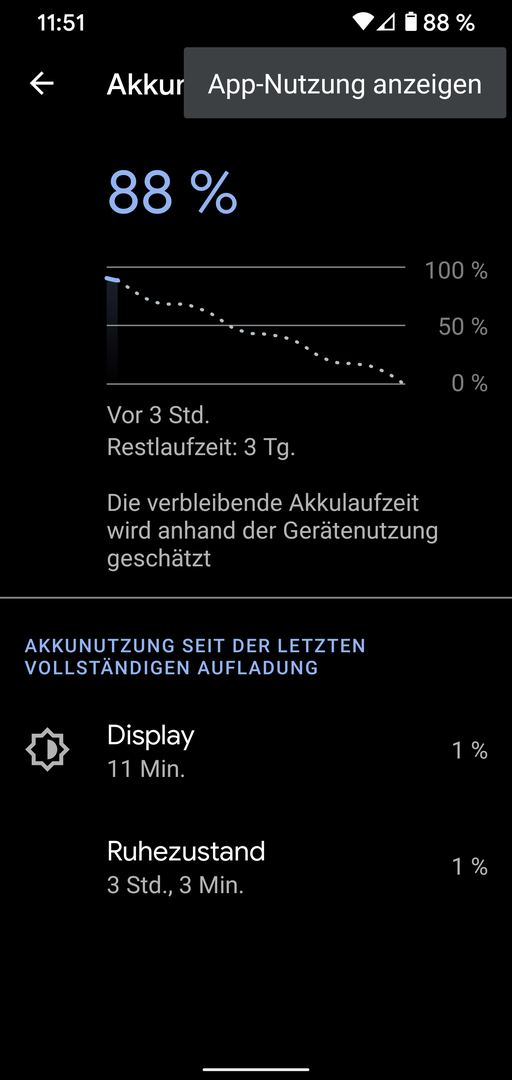

Kein Samsung sondern Pixel mit Android 10:
Einstellungen > Akku > Burger > Akkunutzung > Burger > App-Nutzung anzeigen ?

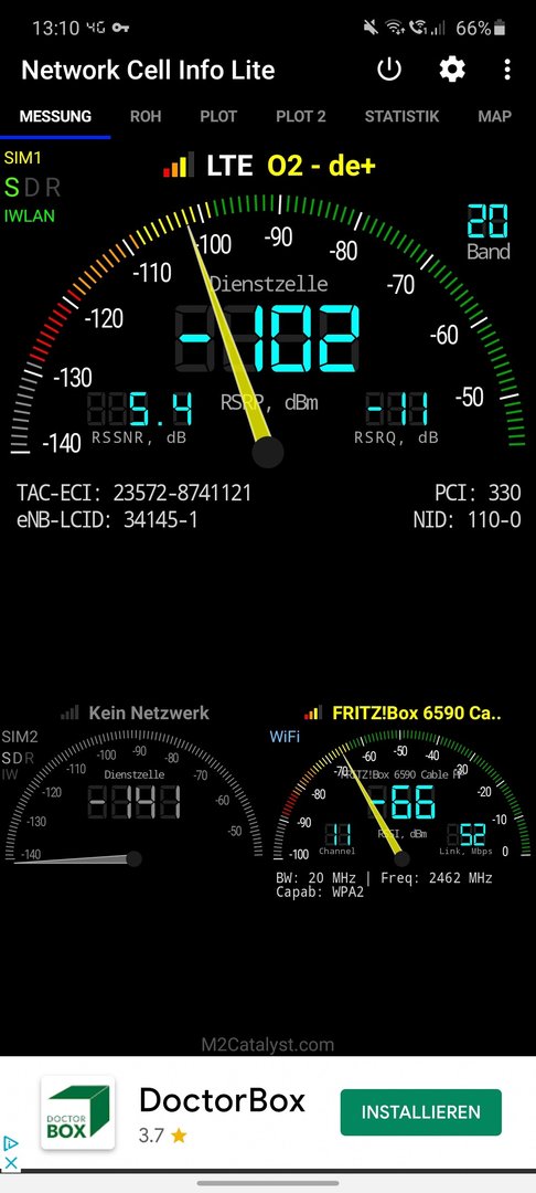

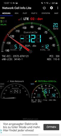

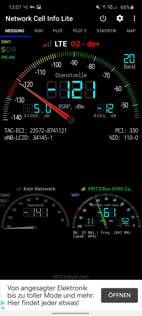

Installiere dir mal Network Cell Info Lite. Und beobachte mal die dBm Werte vom Empfang, steigt der Wert an, auf dem Ständer als wenn es frei liegt kannst du zu 98% davon ausgehen, daß dein Empfang sich massiv verschlechtert. Und dadurch hast du dann auch den höheren Verbrauch.

Geheimnis gelüftet:
Habe die beiden Screenshots mal angehangen. Einmal stehend direkt nebem dem Metallständer im Plastik und einmal nackt auf dem Metallständer. Ich denke die Zahlen sprechen für sich. :D
Auch noch nackt!?
Na dann ist es kein Wunder, dann wirst du mit dem Metall noch zusätzlich die Antennen in dem Metallrahmen des Gerätes überbrücken, das reduziert die Empfangs und Sendequalität deutlich.
Daher muss das Gerät auch deutlich stärker senden.
