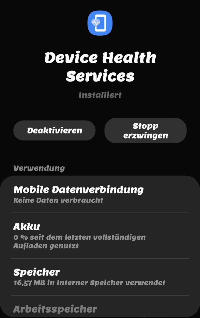

Ansonsten mal Versuchen, die automatische Helligkeitsregelung zurückzusetzen.
Sollte in den Einstellungen unter "Alle Apps" gibt es die App "Device Health Services" dort gehst du auf "Speicher" - "Speicherplatz Verwalten" -"Automatische Helligkeit zurücksetzen" zu Finden sein.

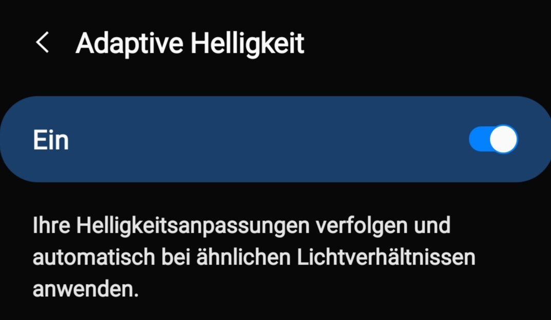

Hier das ist die einzige Einstellung in den Einstellungen.
