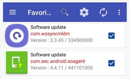

Um das System Update komplett zu deaktivieren, muß man folgende zwei "Pakete" deaktivieren:
Code:
com.wssyncmldm
com.sec.android.soagent
Das sieht dann so aus:

@tecalote nicht fürchten, aber wer weiß ob meine geliebten Apps wie ACR oder meine ganzen Themes die ich im Samsung Store für viel 💰gekauft habe 🙊 noch funktionieren... Außerdem was bringt Android 11 was 10 nicht hat?! Ich habe die App gekauft und die 2 package deaktiviert.
Reaktionen: Tecalote
Update..... Bis jetzt glücklich mit mein Android 10.....keine nervigen Updates bei mir....App macht was sie soll....nebenbei noch bixbi deaktiviert🥰.
