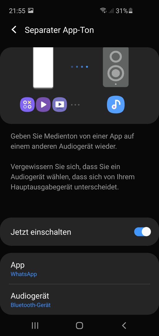

Letzte Woche gab es jemanden von Samsung, der meinen S10e aus der Ferne gesehen hat. Er erklärte mir, dass ich alles richtig gemacht habe, nichts übersehen habe, aber dass es "wie geplant" sei. Das heißt (auf meine Weise übersetzt / erklärt), die aktuelle Generation von Mobiltelefonen (mit Android 10) bietet den Sound für das, was gerade verbunden ist. Nichts verbunden / verbunden - nur mit den Lautsprechern des Mobiltelefons Headset oder etwas an der Mini-Buchse - zu diesem Headset über den Mini-Jack-Anschluss Bluetooth-Gerät verbunden - Audio wird dort gemäß den für dieses Bluetooth-Gerät geltenden Regeln übertragen Wenn das verbundene Bluetooth-Gerät keine Einschränkungen für das, was es empfangen möchte / kann, auferlegt, werden alle Benachrichtigungen und Streams dorthin geleitet. Ich habe festgestellt, dass Sie in den Einstellungen für eine App feststellen können, dass der Sound an einen bestimmten Ausgang gesendet wird. Zum Beispiel habe ich jetzt gewählt, dass die Telefon-App den Ton ausschließlich an das entfernte Mikrofon sendet, das zu meinen Hörgeräten gehört. Es funktioniert noch nicht perfekt, aber ich muss darauf eingehen.
@Dirk269

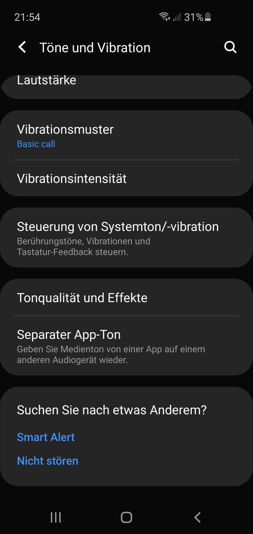

das wäre dann über die FUnktion "Seperater App-Ton"
Müsste dort zu finden sein:
Statusleiste 2x herunterziehen, dann auf Medien + Geräte.
Stimmt.
Reaktionen: maik005
@Dirk269
das dürfte die Lösung für @mgzr160 sein?! 🙂

@maik005
Hast du die App jemals versucht, ich glaube nicht.
Die App verhindert genau das (Unterbrechen von Musik hören, wo die Musik Leiser wird., das heisst die App verhindert das Leiser werden der Musik-eben als Unterbrechung
Von daher testen und dann.....
@rene3006
und wie ich schon sagte.
1. Wird die Musik schon lange nicht mehr pausiert sondern nur leiser.
2. will der TE die (Klingel/Benachrichtigungs)-Töne weiterhin aus dem Smartphone hören.
Dabei soll nur die Musik auf dem Bluetooth Lautsprecher eben nicht leiser werden.
3. gibt es mit Seperatem App-Ton bei Samsung eine wunderbare Lösung dafür.

Ich probiere heute mal den Punkt "Seperaten APP Ton " aus, müsste das aber sein.
@mgzr160 wie geht's nun?
