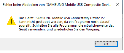

Mein Samsung S10+ lässt sich von Windows 10 Pro nicht korrekt vom USB Port auswerfen.
Das gleiche auch am Büro PC.
Unter Windows 7 hat es immer einwandfrei funktioniert.
Habe noch ein S9+ das lässt sich ohne Probleme vom USB Port abmelden. (gleiche PCs)
Kennt jemand die Ursache und eventuell Abhilfe ?
Danke - Grüsse Peter

Eventuell USB Debugging aktiv?
USB Debugging = ON:
Mein S10+ wird als entfernbare Hardware gelistet und kann entfernt/abgemeldet werden.
USB Debugging = OFF:
Mein S10+ lässt sich mit USB Debugging = OFF nicht abmelden, ich kann es einfach so abziehen.
An meinem S10+ war USB Debugging aktiv das Symbol im Try-Bereich neben der Uhr wird angezeigt, es gibt aber den Fehler beim Abmelden. Jetzt habe ich USB Debugging deaktiviert dann auch kein Symbol.
Mein S9+ ist ebenfalls USB Debugging aktiv , Symbol ebenfalls vorhanden , kann es dann anklicken und abmelden / auswerfen.
Das erklärt mir aber nicht das unterschiedliche verhalten insbesondere beim S10+
Komisch, bei meinem S10+ funktioniert es so wie Du es bei Deinem S9+ beschreibst.
Ich würde unter Windows
1. Samsung SmartSwitch deinstallieren
2. alle Treiber löschen (Tel ist zu diesem Zeitpunkt natürlich nicht angeschlossen)
3. Samsung SmartSwitch installieren
