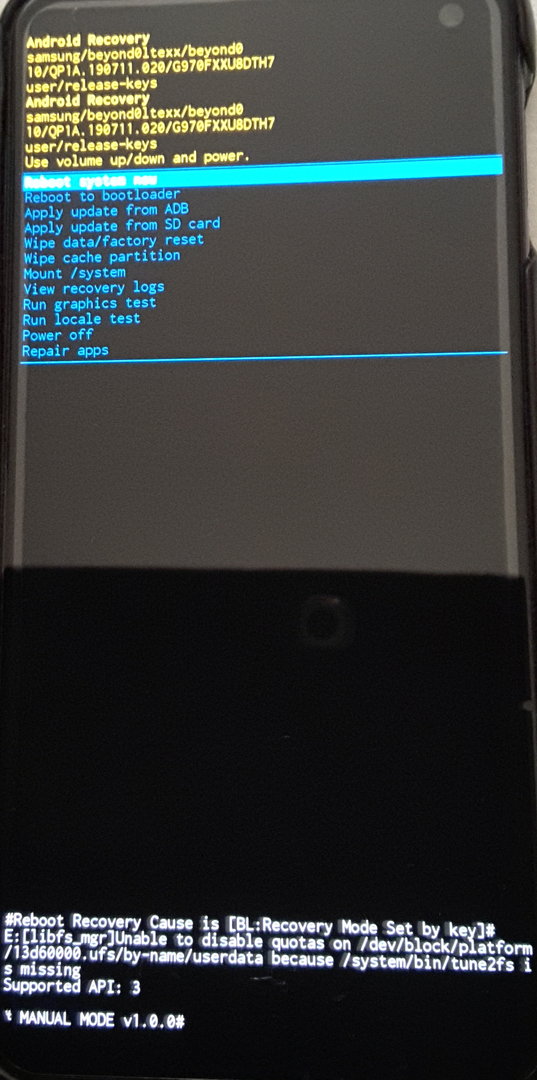

S10E Fehlermeldung "bin.tune2fs is missing" im Recovery-Modus des Galaxy S10E
  • 5 Antworten
359966
Gast
E:[libfs_mgr]Unable to disable quotas on /dev/block/platform/13d60000.ufs/by-name/userdata because /system/bin.tune2fs is missing
supported API: 3
Wer hat noch diese Meldung und eine Lösung ?
Mein Handy funktioniert außer der Tatsache mit der Meldung aber ganz normal. Handy wurde nicht gerootet oder ähnliches.
Es handelt sich um eine DBT Version.
Ich hab schon google und xda bemüht.
Gestern Abend hab ich mit Odin 3.14.4. von sammobile die neueste Firmware aufgespielt. (aber die HOME_CSC_xxx.tar) benutzt. Leider ohne Erfolg.
Dann hab ich auf XDA wohl gelesen, ich soll die pit extrahieren und extra aufspielen, also hab ich Odin erneut mit der BEYOND0LTE_EUR_OPEN.pit durchlaufen lassen, leider bleibt die Fehlermeldung im Recovery Modus.
Wobei Hier von dem gleichen Problem gesprochen wird und es anscheinend noch keine Lösung gibt. 😟
Vielleicht könnt Ihr aber helfen ?

Der Hinweis (keine Fehlermeldung ! ) ist richtig - denn das Dateisystem sollte in diesem Moment auch nicht deaktiviert werden
- sonst wäre gar nichts mehr möglich. (ext2,ext3 oder ext4)
tune2fs(8) - Linux man page
So wie also mein Vorredner bereits erwähnte - Ignorieren.
Was denn für ein Problem? Du sagst das alles normal funktioniert, also gibt es kein Problem?
Ich habe die Selbe Meldung und alle in meiner Umgebung die das Gerät haben, haben auch diese Meldung...
Also würde ich mal sagen, einfach ignorieren?
Reaktionen: maik005 und swa00
War mir bis heute nicht bekannt.
Ja, scheint wohl die beste Vorgehensweise zu sein. Aber merkwürdig ist es trotzdem.
Meldungen dieser Art lassen zunächst nichts gutes erahnen. Vor allem, wenn sie neu sind.
@nieb
Beim S9 gab es eine ganze Zeit eine Meldung, dass eine ATT Datei, also vermutlich von AT&T nicht gefunden wurde.
Die existiert natürlich auch nicht bei europäischen Geräten.
Irgendwann hat Samsung das dann korrigiert.
🤦‍♂️ stimmt ! Das ich nicht selber drauf gekommen bin.
